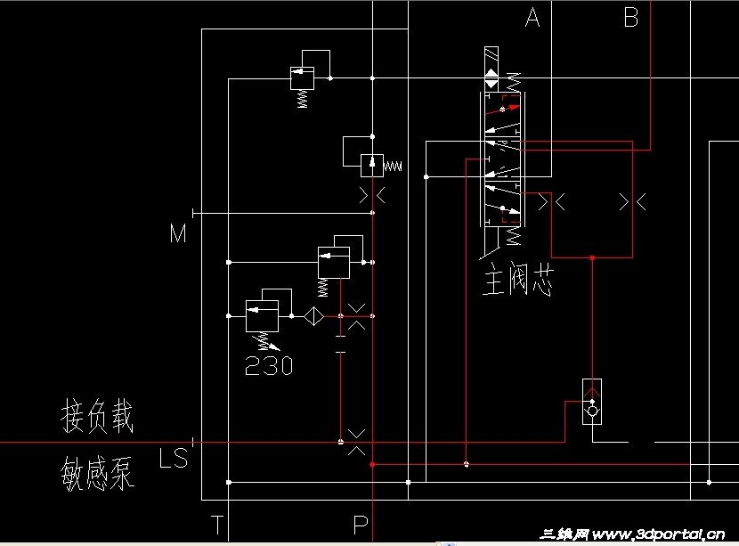

如图为PVG32比例阀      阀组是闭芯的   用于变量泵系统
5 y. _( ]# Q! e9 R% P2 ?8 E! c1.当主阀芯处于中位时 P口通过溢流阀回到T口
  Z4 c& I# ^' d! ?2.当主阀芯处于上或下工位时,P口压力油经过梭阀到LS 到负载敏感泵  控制泵的排量   维持P口和LS的设定压差  为什么此时的压力油不经过溢流阀到T口  ???知道的说说啊,先谢了

9 V# r9 s7 ~! O4 X) N2 ?1. 当主阀芯处于中位时,变量泵的排量为零。 P口不通过溢流阀回到T口 。楼主所说的溢流阀他是三通压力补偿器,在这里未被用作补偿器,因其弹簧腔的压力为泵的压力,不是LS压力。
% q9 U1 @* r( `& A" c6 b2. 在这里三通压力补偿器被用作安全阀的主阀,并与压力为230的安全阀构成先导式安全阀,压力为230的安全阀为先导阀。

1.当主阀芯处于中位时,如果你接的是负载敏感泵 系统卸荷。
8 e8 U3 Z+ B+ }; h! U, `2.当主阀芯处于上或下位时,P口压力油除供应执行机构外,经过LS 到负载敏感泵  控制泵的排量。如果系统的压力低于设定的230bar,油液当然不溢流,只有当压力高于230bar时,才会溢流回T。

谢谢大家的回答  还有点不明白   当主阀芯处于中位时  ls油路没有压力  泵卸荷了  说明P口也没有压力 但主阀芯处于上或下位时   此时LS油路应该也是没有压力的  因为泵刚刚是处于卸荷状态  。所以搞不懂LS油路是怎么控制泵的??

1.主阀芯中位,泵应该是低压卸荷,或者说有一个待命压力存在。此时LS为0。. F, k1 s0 B  X- S0 J
2.主阀芯处于工作位时,LS不为0,并随着负载压力的升高而升高,当然泵压也是上升的。

Y型阀芯,中位时,LS压力直接回油箱,变量泵建立不起压力来,P口基本没有什么流量。

7 I* ?( p0 g# X$ R/ x不是P口压力,准确的说应该是A B口的LS负载压力% {: m7 C6 \* B5 p  w/ H
LS那条和溢流阀没有想通,有个堵头的* a0 Y. L' j3 G% ?8 y$ S5 h5 }9 U, a
PVP(泵侧阀块)中的溢流阀,压力设定应该比最大系统压力调高30BAR左右

" d$ r6 U0 K7 u7 ?! I$ P主阀芯处于上或下位时,A B口和LS相连,此时负载压力通过LS进入泵的变量调节,泵会建压。
