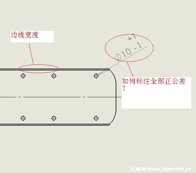

各位前辈,小弟截图的工程图做的标记:一个是轮廓线,我在线型里设置了线宽,当时画的工程图就会根据所修改的变化,而重新启动软件后却恢复了原样,,是我设置的问题吗?
/ W- C5 ]( @4 R2 D* A二是在工程图所带的公差功能我不会使用单向公差,,如+0.2到+0.5的公差该如何表示,谢谢各位了!

负公差填写时前边加个加号就可以了

线宽之类的自己做模板最方便,公差的话选双边,下差的前面加个+号就可以了

公差選用 雙向公差 負數填上+號就是正數公差了,反之就是負數了
/ V8 U! O' f) o  U2 ^7 R8 M; w) G線寬問題是您要設好模版.論壇很多人分享可以下載去研究,在SW>選項>檔案位置使用新增就可以了

下差的前面加个+号,线宽我不知道为什么

谢谢各位前辈的回答,做模板很麻烦吗,我始终没有吃透,用是好用,就是没有链接等问题,唉
