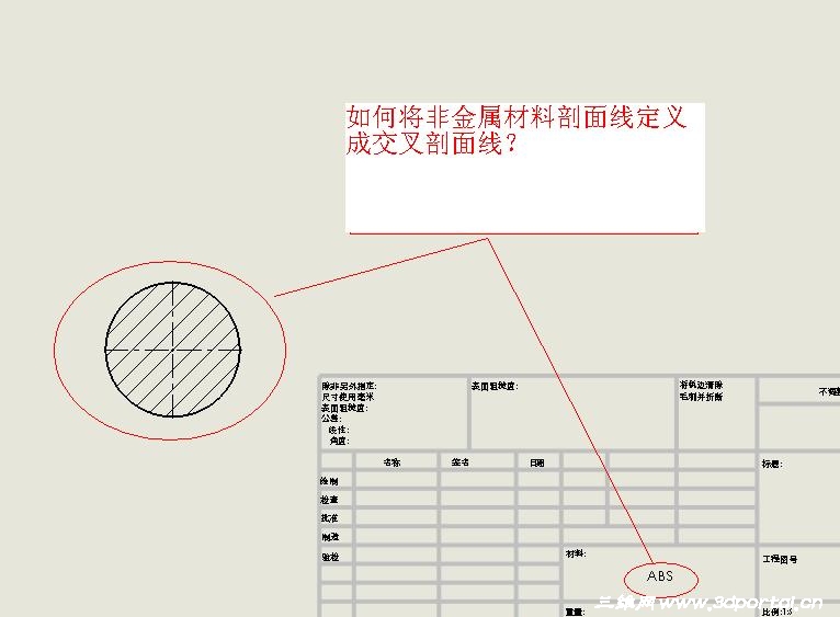

各位大师,小弟了解了非金属材料应该使用交叉剖面线,而我定义了ABS材质,为什么还是金属材质的剖面线,还有装配体中相邻的两个零件怎样使剖面线不在同一方向?谢谢了。

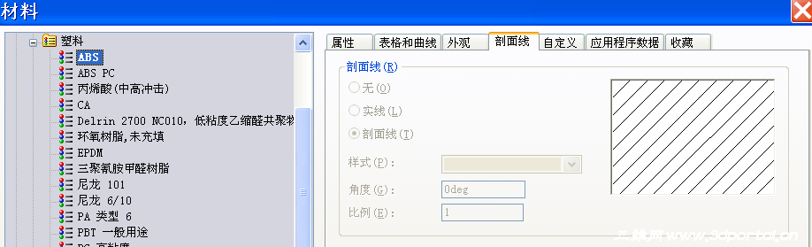

软件默认的ABS是单斜线,使用不是交叉线. B1 \- k6 r) \- _8 I1 d

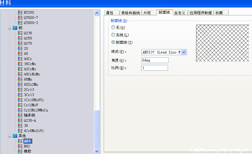

您可以自定义材质及其里面的剖面线' b$ Y5 a' l# p8 z0 F# t
chenjun520601 + 3 应助
发表于 2010-6-4 16:05:53 | 显示全部楼层 来自: 中国江苏泰州
本帖最后由 ZHYJ96 于 2010-6-4 16:07 编辑 ( D1 J' t' T; o9 W/ k4 s
" [/ ^- @. X: h+ ]" }6 e4 j& m' Q您也可以在工程图里修改(如果很少用此材料)
发表于 2010-6-4 16:20:05 | 显示全部楼层 来自: 中国北京
如果都是ABS材质零件,可以建个模版。其实常用的都可以建单独的模版。
