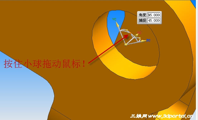

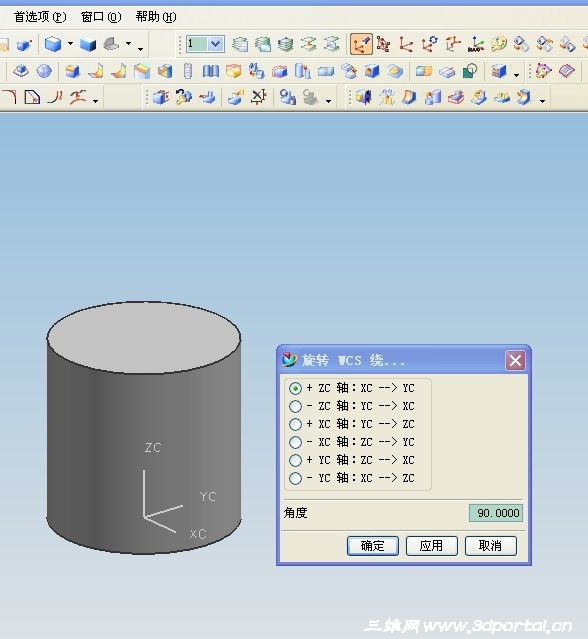

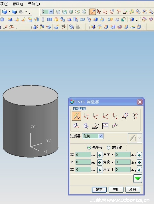

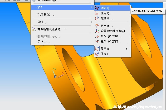

我想知道怎么样才能旋转做标,就是把z轴向上。。。。快速简单的方法,知道的就告诉我吧,谢谢

发表于 2010-5-26 22:41:08 | 显示全部楼层 来自: 中国广东广州
很多人不知道方向的转变,用这个动态调整最好不过了,呵呵!!!
发表于 2010-5-27 06:29:57 | 显示全部楼层 来自: 中国广东广州
楼上的方法我今天又学了一招。可是在一些要求比较准确的地方不太实用,拖不准。可用旋转坐标命令和WCS方向命令,这样坐标定位准确些。
发表于 2010-5-27 06:48:04 | 显示全部楼层 来自: 中国江苏徐州
组合原点和旋转坐标命令,可以将坐标系移动到任何位置、调整为任何方向。
发表于 2010-5-27 06:54:41 | 显示全部楼层 来自: 中国浙江绍兴
在7.5里面没有旋转wcs了哦

发表于 2010-5-27 21:05:10 | 显示全部楼层 来自: 中国湖南湘潭
当平移工作坐标系时通过向下按住 ALT 键,您可以执行精确定位  谢谢
