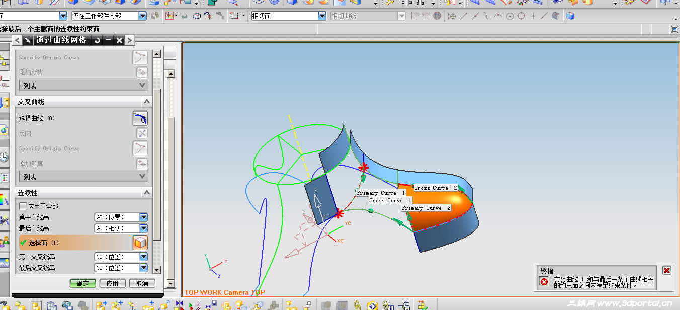

发表于 2010-5-27 09:11:11 | 显示全部楼层 来自: 中国山东济南
图中做第一个面时,不需与底下的辅助面相切约束,否则做第二面时,图中交叉线1不和第一面的两个组成边相切,造成无法构造相切面而报警;我做了一个,虽然接顺了,但看起来有点丑陋;这个图用N边面补最省事了,定义好相切面,很漂亮。

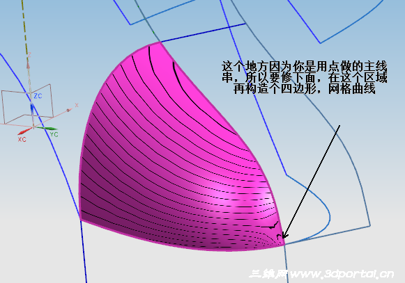

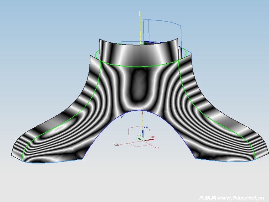

发表于 2010-5-29 16:01:32 | 显示全部楼层 来自: 中国浙江宁波
5# 范枫
  v! H* B  k! F! v; X
: n# G! H9 Q( C* Y7 Q+ F" T关键还是要看线来绝对G1 G2 截图00.png

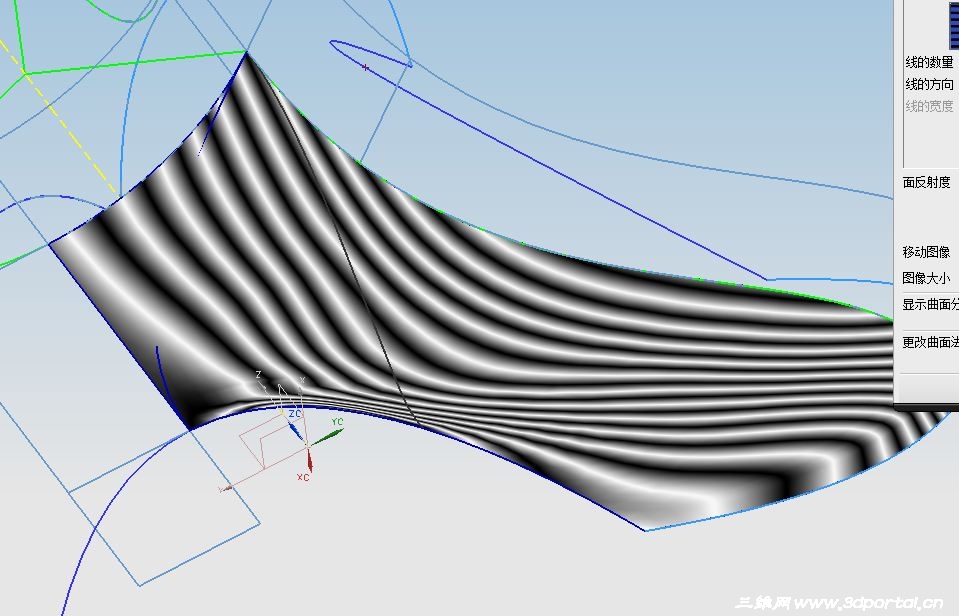

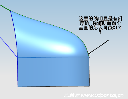

发表于 2010-5-30 17:12:23 | 显示全部楼层 来自: 中国浙江宁波
发表于 2010-5-30 17:13:41 | 显示全部楼层 来自: 中国浙江宁波
你也可以试试像2楼那种做法。
