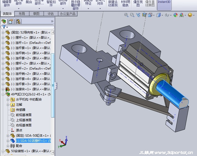

http://file:///C:/Users/BIIAWPR/Desktop 如图,小弟要在这个固定机构中插入一个已经装配好的气缸,气缸在原来的装配图里头导杆能动,气缸这个装配体插入到现在的装配模型中导杆就不能动了,有什么快捷的办法能让这个杆动吗,难道要把气缸在这个装配体里重新装配一下?不是怕麻烦,只是问问SW的装配必须要这样做吗?谢谢大家,图片不知道有没有

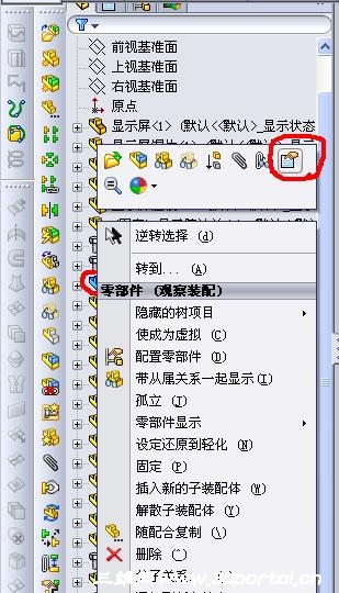

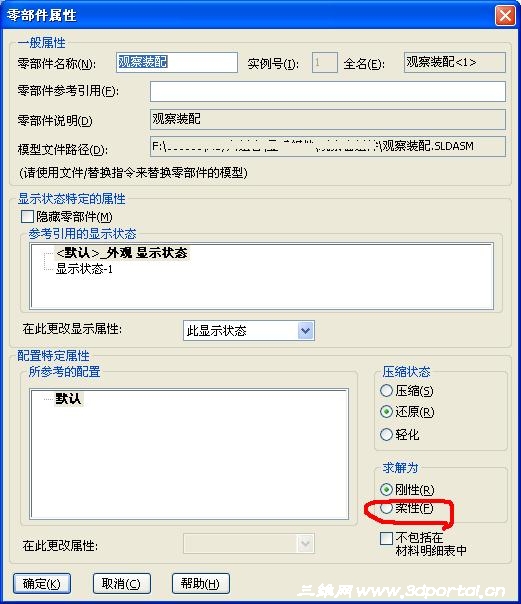

' [6 c# L* \7 R% R先插入子装配体,再在子装配体中选择柔性就可以了。
5 E5 {) ]) R& F5 \& c7 S见附图。4 R/ X8 ^4 x+ q( o- `7 j% v
[local]1[/local]、" N2 n8 R: z8 i3 d
[local]2[/local]
