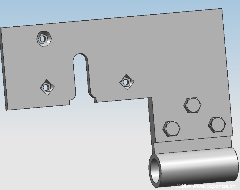

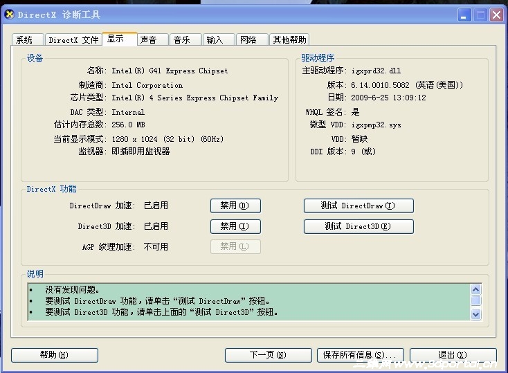

昨天做的数据,今天打开后形状就变了。如图上的圆孔,昨天画的时候还是圆的,今天就变成方的了。我的电脑配置比较低点,G41集成显卡的。不知道是软件设置有问题,还是显卡有问题。我做的数据经常这样,特别是一些比较复杂的零部件较多的数据更容易出现,很少出现。请问该怎么设置。
发表于 2010-5-27 12:09:35 | 显示全部楼层 来自: 中国广东肇庆
显卡问题,升级驱程,在BIOS里设多点内存给显卡用,调整下显示属性
发表于 2010-5-27 13:34:00 | 显示全部楼层 来自: 中国台湾
顯示卡非繪圖專用才會圆的变成方的,ATI 的晶片應可解決,/ _3 o3 [8 G" C9 s2 A2 m: b; H
或者按一下螢幕刷新看是否變好
发表于 2010-5-27 15:31:14 | 显示全部楼层 来自: 中国江苏无锡
为了方便工作,建议升级换配制高的,以前也出现类似情况换了就好了

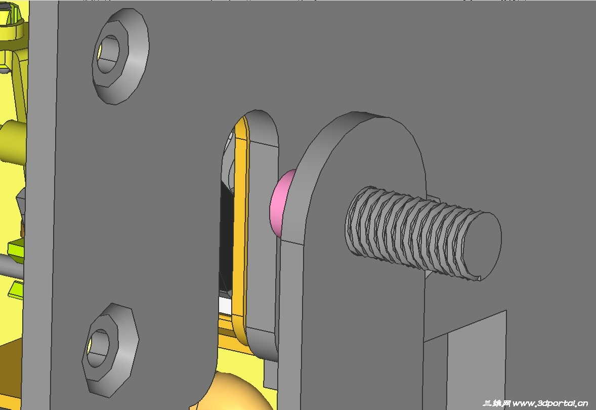

搞不好,看看那螺纹哦,都成什么样子喽。今天还好一点,不是方形的了,是多边形的,没办法了。

发表于 2010-5-28 20:16:59 | 显示全部楼层 来自: 中国陕西西安
% w$ ]% C" x& N# R0 P3 N% ?* {$ K% v# S3 J3 d
晕!还当是 SolidWorks 的呢……
2 b% Y: _2 h5 `9 T: ?- n  E仔细一看是 Siemens Unigraphics Solutions NX 啊
+ Q1 W# ]6 k% w不过原因貌似都是一样的,图像显示品质调的太低了
 楼主| 发表于 2010-5-28 21:09:23 | 显示全部楼层 来自: 中国广东广州

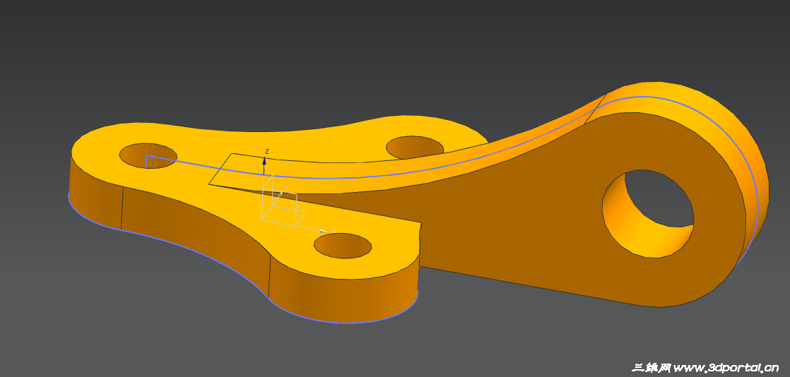

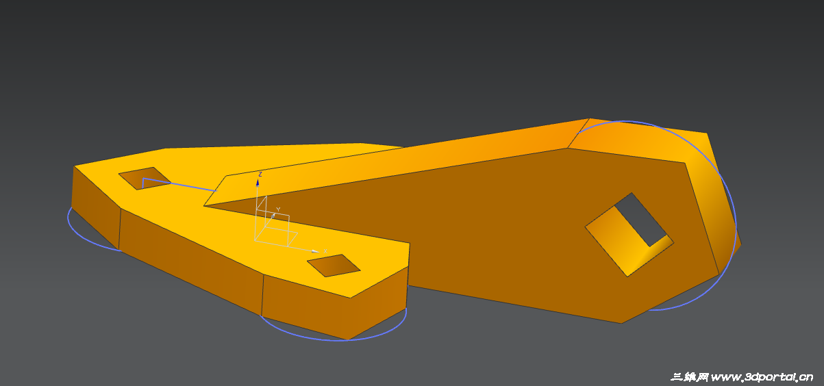

发表于 2010-5-28 22:19:48 | 显示全部楼层 来自: 中国陕西西安
图像显示品质调的太低了?那我该怎么调呢,过程?再说明明一下,我上传的图片不是就那么简单的一个零件,一共八十多个零部件组成的,我就截取一个。! J1 t" t8 t" p" ]) j& I8 ^2 g
lipengju 发表于 2010-5-28 21:09 http://www.3dportal.cn/discuz/images/common/back.gif
! ]6 {  y2 q. i
是不是和我现在的这个一样?
 楼主| 发表于 2010-5-29 16:56:20 | 显示全部楼层 来自: 中国广东广州
你的是全部都有问题,我的是个别孔有问题,圆角处不会出现变形
