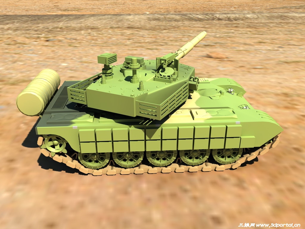

比楼主以前做的那个好了不少,只是还有缺陷,
5 j1 Z7 ~. C) B1 A/ ~1。履带的厚度过大,从图中看出履带的厚度快赶上炮管的直径了,目前主战坦克炮的口径为120~125mm,从此推算出履带的厚度接近200mm。。。。。7 k- R; V0 I1 v7 W8 N3 l
2。履带与承重轮的配合存在问题,履带下缘与履带的上缘不接触,在现实中是不可能的。& E  I! i: N3 _9 T7 j
3。炮塔的正面几乎竖立,不利于坦克的正面防护,应增大倾斜角度。。。。。。。
