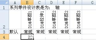

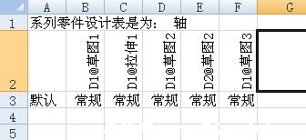

用“自动生成或空白”得到的表如图1所示,& M  T: j* F- Z: |
图1.JPG - V0 t$ C6 V, X7 [

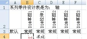

输入数据22后如图2所示,
/ d. i) a  S5 B5 I9 v2 P$ p 图2.JPG 2 X3 `0 F5 O6 l1 z9 B

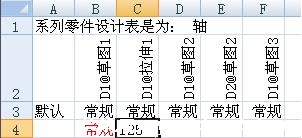

然后点击其他地方或在下一个地方输入数据,这时原数据被红色的“常规”两字掩盖,如图3所示
$ y% e* P2 F% E# H8 j+ U7 s注意是掩盖,如果重新点击红色的常规二字就又能看到22了,如图4所示: S* ?& C$ j9 m& D; U3 R% W9 m
图4.JPG 4 f! ~/ w' ^1 E4 G- Q- X* C% g0 D
第3行的常规也都把数字给掩盖了,无法正常显示数据,请问这是什么原因?

- ^) ]3 q8 h5 z# N% o! J8 S# D: @
设置单元格格式,把数字改为常规
 楼主| 发表于 2010-5-27 16:01:48 | 显示全部楼层 来自: 中国山西太原
2# chif0360
8 H0 E; g8 t. G; z/ Z6 M4 o9 h9 X8 A非常感谢,确实是这样,再次感谢!

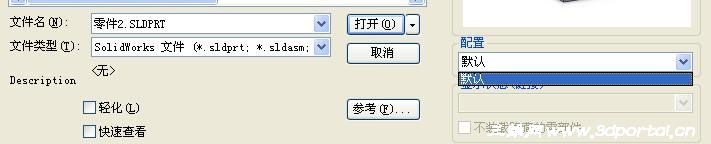

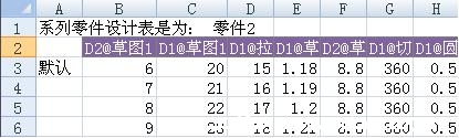

1 _: j0 I' e# Y7 j8 V6 y) |. l  {生成系列零件设计表后,打开时在配置, @$ k8 `0 i" _
1 F: u- _% T1 V0 J1 T, V1 G中为什么没有出现图2中的可选数据
; {$ q, y7 T4 J* C9 g) M. T/ E 图2.JPG * W+ `7 g7 e+ q* @
请不吝赐教!
