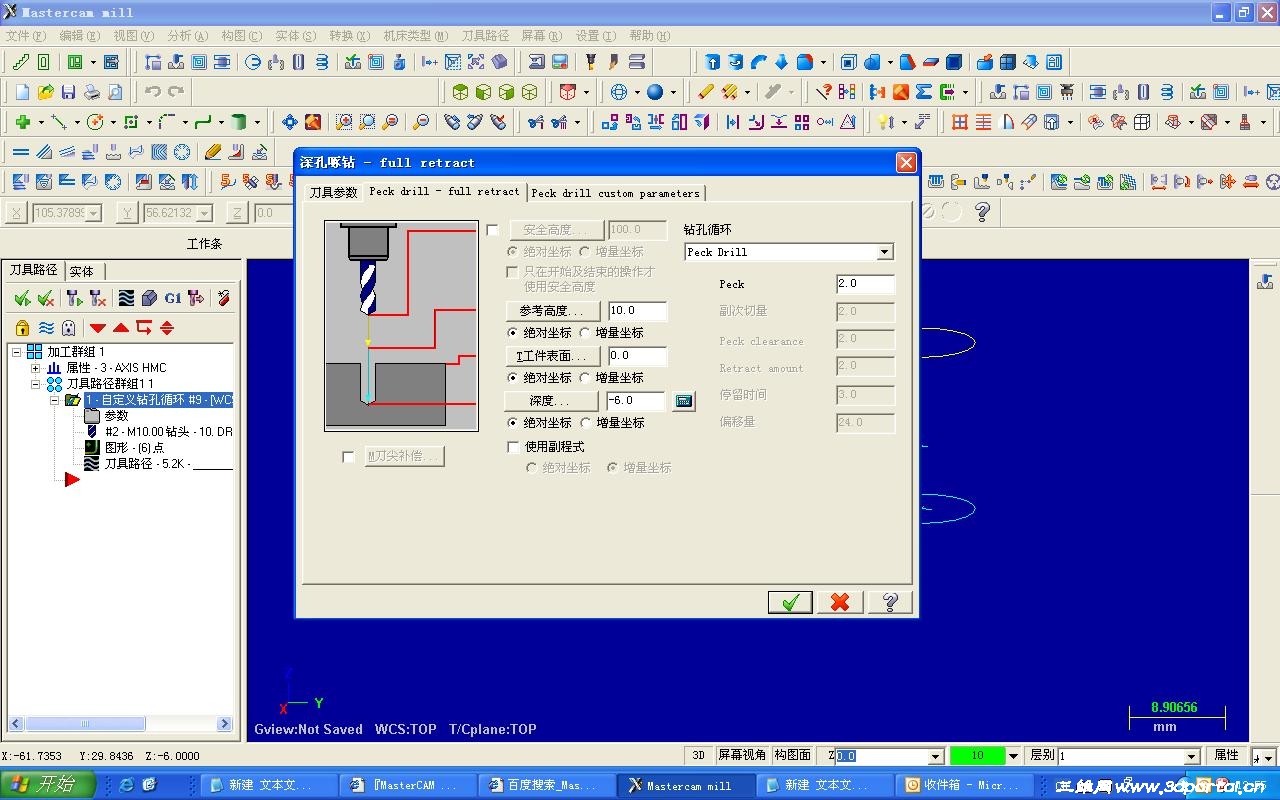

[求助] Master cam x深孔钻怎么设置?????
发表于 2010-5-27 12:57:06 | 显示全部楼层 |阅读模式 来自: 中国江苏南京
) `2 i, o2 Z4 c1 uMaster cam x深孔钻怎么设置?????
: `; f! i$ i/ B' v. u7 _8 u谢谢!

发表于 2010-5-31 10:09:12 | 显示全部楼层 来自: 加拿大
深孔钻都是用customer后处理来设置的,如gun drill之类的.你得找相应的深孔钻后处理,然后编辑后处理成你想要的深孔转,然后再在钻参数里设成相应的钻孔程式,最后post出来就是你的深孔钻程序.
 楼主| 发表于 2010-6-3 13:40:11 | 显示全部楼层 来自: 中国江苏南京
我设定的为什么是一直往下钻,不抬起排削再继续钻?

发表于 2010-6-19 17:50:11 | 显示全部楼层 来自: 中国广东佛山
G81就是你所说的一直沉下去。
/ L1 k- g7 |# p: b/ z! y, T4 eN110G98G81Z-2.R1.F80.' t! x3 ?. ?* D/ \
用G83就是循环钻孔,就是会抬起排削继续钻的。
- f  H* T" W9 ~6 QN110G98G81Z-2.R1.Q2.5F80.
" t" _& R( S* e6 l: M6 G! Z7 qR表示起始深度。/ f3 ?/ |6 N* J8 ^$ Q
Q表示每次进刀量
发表于 2010-6-19 17:51:01 | 显示全部楼层 来自: 中国广东佛山
不好意思,修正。
) l# l' X! G3 ]" NG81就是你所说的一直沉下去。8 O2 `3 ]$ I" L0 n
: u4 G6 g3 p8 ^, x- b4 r4 e用G83就是循环钻孔,就是会抬起排削继续钻的。
3 ]4 M' E) z! o3 i, ~N110G98G83Z-2.R1.Q2.5F80., [& w( Q' A6 b9 t& {$ P" l/ o
R表示起始深度。
- r2 r: e8 p, ]  D$ d7 }Q表示每次进刀量
发表于 2010-6-20 09:41:53 | 显示全部楼层 来自: 中国广东江门
你设置的是peck Drill啄钻方式,钻孔的深度大于3倍直径的孔,有快退到参考平面的动作,便于排屑与冷却,生成的NC代码是G83,在软件仿真时,是一下子就搞定,一直往下钻,不抬起排削再继续钻,没有来回循环的,而生成的程序是有循环的,,可能是软件的仿真存在这问题吧
发表于 2010-6-20 09:52:40 | 显示全部楼层 来自: 中国广东江门
你也可以尝试用chip Break断屑式来钻啦,相当于G73,不过只是退一段距离,不用次次都退回参考点,仿真时和Peck一样的
发表于 2010-6-21 10:47:05 | 显示全部楼层 来自: 中国广东云浮
仿真是不会退回来的   但是实际加工的时候会退   机床识别G83然后就会控制退刀的
