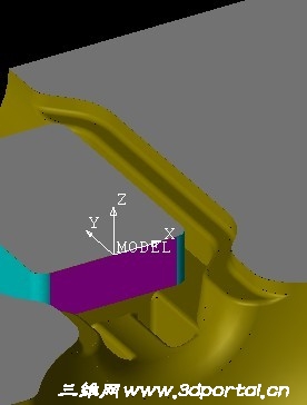

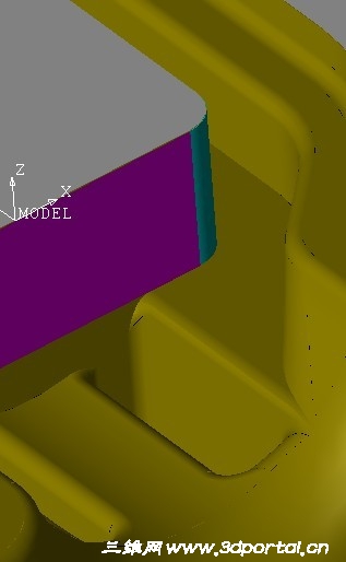

附上图片,举个简单例子。图中红色的面车床加工好的面,现在需要在加工中心上加工出两边的槽以及蓝色的倒角。然后下面的两个深窄槽也需要加工,大概有60多个深。定义Y的坐标零点可以在红色的面单边靠。& U' s  G0 b' F7 q  v% y
现在我加工出的这个东西,红色的面经常被擦伤,有刀痕。因为分中有误差,刀细且长,有摆动等很多原因。怎么解决好呢?材料为铝。$ I0 o9 e. ]4 T* `1 W# B8 a
发表于 2010-5-27 17:08:08 | 显示全部楼层 来自: 中国江苏常州
可能有难度。以红色面为基准,然后让掉0.02左右加工行不行呢。走刀要用顺铣
