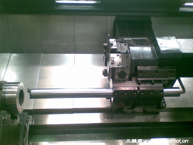

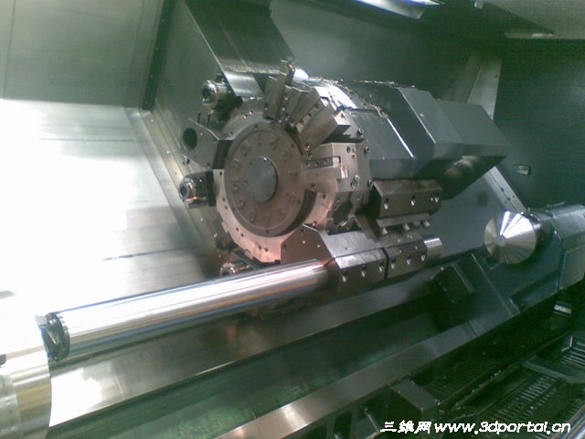

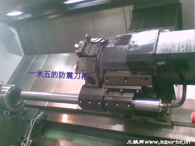

[原创] 发一个防震刀杆,有1米5.大家看看怎么样!
发表于 2010-5-27 19:00:53 | 显示全部楼层 |阅读模式 来自: 中国上海
20100526(002).jpg " e1 `8 ]: y" u* V
, H( v- x0 R9 o8 ], T6 D% G 20100526(001).jpg 9 y* g9 a4 ~% k2 P
$ W0 q! E4 z' X0 r3 m 1.jpg * \% Z9 T- Q9 H7 j: w( Z/ n4 B
* ^4 p9 D$ R! k' c& I5 `0 m
1 u( a! c" p9 S' B) y$ M* v* {呵呵!看看这个东西怎么样?用起来还是很爽的尤其是.......
飞天小猪 + 2 谢谢分享

 楼主| 发表于 2010-5-27 20:56:49 | 显示全部楼层 来自: 中国上海
机床中有个功能锁住卡盘转动的,这个刀杆我也是才在公司里用,在机床旁边有好几个长度规格都不一样!& I0 X+ B' `- j2 X
可惜装刀杆的木箱子里面没有说明书也没有原理图,听说里面是液体的!
  t; _* n. u% I; K% H/ G6 a8 C9 j) N6 C: H8 e8 I
山特维克的防震刀杆!在他们刀具书里也没找到介绍!以后在找找资料!
发表于 2010-5-28 07:30:51 | 显示全部楼层 来自: 中国浙江台州
希望楼主能够提供一张单独的刀杆图片.从目前的图片上看不出刀杆尾部连接软管的目的是什么
发表于 2010-5-28 07:30:51 | 显示全部楼层 来自: 中国湖北荆州
后面好像有根油管,是不是用油液吸收能量?很实用的东西.

 楼主| 发表于 2010-5-28 17:23:39 | 显示全部楼层 来自: 中国上海
呵呵,后面那个管子其实没有什么特殊之处,那是连接机床里面水磅能从刀头喷出切削液的!

发表于 2010-5-29 10:14:49 | 显示全部楼层 来自: 中国上海
使用这种刀杆,首先机床的钢性要达到要求,( t. G7 C3 s0 G  X' P
刀杆材质和热处理是保证强度的关键,至于刀杆中间可以加专用切削液与压缩气体,除了冷却和方便排屑,还有对深孔加工过程刀头磨损保护.因此根据不同材料要选择更优质的刀头也是保证加工精度的重要一个环节.
 楼主| 发表于 2010-5-30 11:06:54 | 显示全部楼层 来自: 中国上海
LS解释的很清楚啊!机床是用DOOSAN PUMA600!应该属于不错的机床!
