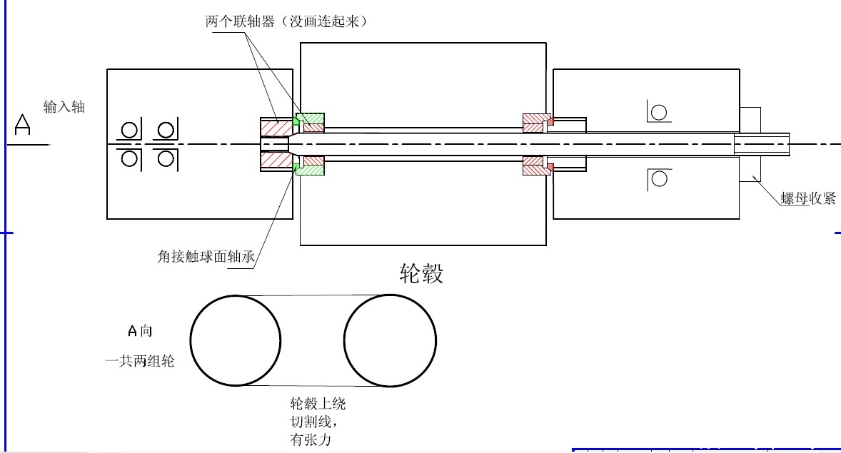

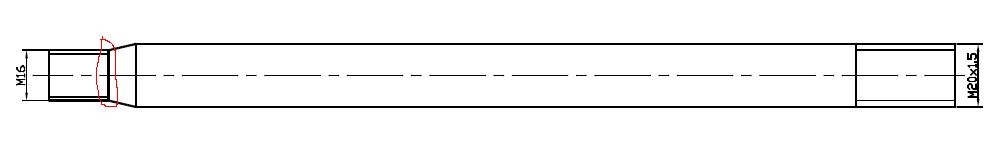

设备上的一根轴容易断,不清楚是扭断的还是拉断的(我觉得是拉断的,不过又听说端面有螺旋状断痕),两头是螺纹,断的地方红色的圈了!这个结构能改不?非传动轴,是用来预紧球面轴承的,不过主轴经常正反转(减速度4m/s2),热处理:调质40Cr。上传了PDF看不清可以下一下!8 f! K$ d& k& U( B, p4 x# _
  说法一: 联轴器之间最大(H7/h6)可以有约0.03mm的间隙,也就是说突然反转时联轴器会有一瞬间的空隙,这个瞬间这根轴受扭,被扭断!9 ?! h1 g0 v& g+ r: K
   说法二:切割线之间的拉力比较大,因为是角接触球面轴承,所以会有轴向的分力,再加上预紧力,多次正反转导致轴断!

是传动轴吗?你的轴有热处理吗?
发表于 2010-5-27 19:39:26 | 显示全部楼层 来自: 中国浙江嘉兴
工况;材料及热处理;承载形式?
1 y! N; |. U( M; Y不然是无头案
发表于 2010-5-27 19:42:18 | 显示全部楼层 来自: 中国江苏南京
楼主把具体情况介绍清楚,如使用场合,轴的材料等等,我们才能给你一起讨论。

我觉得这个倒角有问题,如不必要,螺纹留点直伸好点
发表于 2010-5-27 20:32:49 | 显示全部楼层 来自: 中国湖北十堰
螺纹和热处理关系很大
发表于 2010-5-27 20:39:50 | 显示全部楼层 来自: 中国陕西榆林
螺纹直接过去是斜面,应力比较集中,个人认为处理方法是:螺纹的长度是否可以缩短,螺纹的结束后最好有一定距离的直管段,然后再是锥面。

应该是应力集中

5)输出是在哪里?是中间的箱体?还是右端的箱体?(看上去应该是中间的箱体输出)输出的力臂有多长?负载有多大?转速有多高?知道这些参数可以计算截面的扭矩是多少。, o. J8 S5 r5 I. L
3 C! c; _% N$ o4 |
6)这根轴肯定即受轴向拉力、扭矩两个主要作用力,但根据这根轴的使用工况,应该是扭矩占到主要。0 x. b) Y8 C  P6 n( `; `

1)如果中间仅仅是输出,可以将左端断裂处的结构改为跟右端一样,取消轴上的台阶;
/ v( }8 k: H9 F- @6 z9 ]8 C% o
9 p: _  ^) {5 q" M2)或者采用7#的意见。
发表于 2010-5-28 09:11:28 | 显示全部楼层 来自: 中国广东佛山
我认为确实出现应力集中的现象,同意7楼的处理方法。
发表于 2010-5-28 09:34:44 | 显示全部楼层 来自: 中国上海
7楼说得很对,应该是螺纹留下的缺口导致强度不足.另外这根轴需要渗碳淬火提高强度

你仔细的看看螺纹与斜面的头部是如何解除的% c& S, m) N' D
螺纹不会是自然的过渡到斜面的
4 ?1 u: V! d' \肯定有槽一类的东西# P3 ]2 U1 ]- [0 X# E- G& i6 W3 F
呢么就容易断了
发表于 2010-5-28 16:19:54 | 显示全部楼层 来自: 中国陕西西安
应该是应力集中

7 b& p$ R" k" Q3 f3、M16螺纹直接过去是斜面,应力比较集中,
  C+ C; P' s* w0 f" Y0 L* N! Z4、轮壳直径不小& s8 D9 R9 {8 }' h0 [3 y
7 W* q5 X* f4 k$ u0 C总结:被扭断!

数据不全:转速?切割线张力?联轴器联结形式?" g  `) w& M# x6 R4 h6 D+ Y( V
个人意见:切割线张力使轴受到弯矩作用,轴的转动使之产生交变应力,M16螺纹太小了螺纹收尾处更易产生应力集中,因而在薄弱处产生疲劳断裂。轴向拉力和扭矩不应是断轴主因。
- W3 |- ~- s) `# Z& o解决:按7楼意见改轴端结构;若可能换用其他类型轴承,不要用球面轴承。% s5 E# }4 {6 c
) E+ I4 M; R1 W% u2 ~& T最好附上照片,看断口是在轴的变截面处还是在螺纹收尾处。
