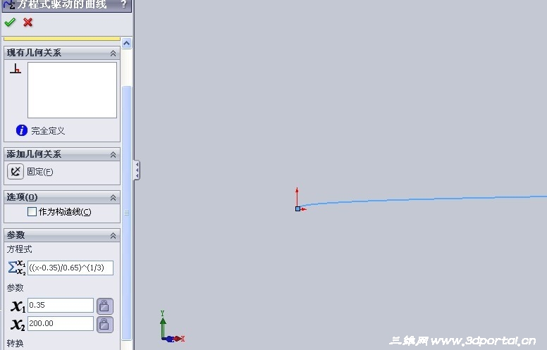

好久没发言了终于遇到 问题了 ! 一个CAD图纸 好像是个阀芯  轮廓是个 方程曲线  要建一个模型 好编程 ! 一下把我给整住了 画不出来 !  大致是 X= 0.65Y的立方  + 0.35  大致是这么个方程  像抛物线 % u5 p9 U) U" L' i
不知道SW能不能画出来     望高人 指点
发表于 2010-5-27 20:20:23 | 显示全部楼层 来自: 中国山东青岛
我的09版是支持:方程式驱动的曲线的:如图 未命名.jpg
chenjun520601 + 2 应助!
发表于 2010-5-28 08:49:49 | 显示全部楼层 来自: 中国上海
09版及以后版本可以用公式曲线,08版及以前版本的请将零件图发上来,根据零件的具体情况像这种曲线也是不难处理的
