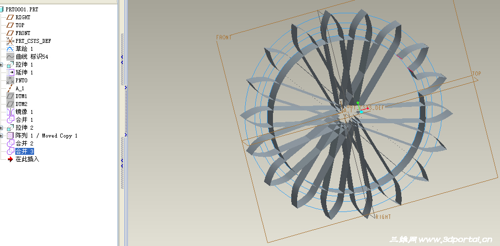

对合并3特征的阵列失败
合并3进行不了参照阵列
合并3进行不了参照阵列

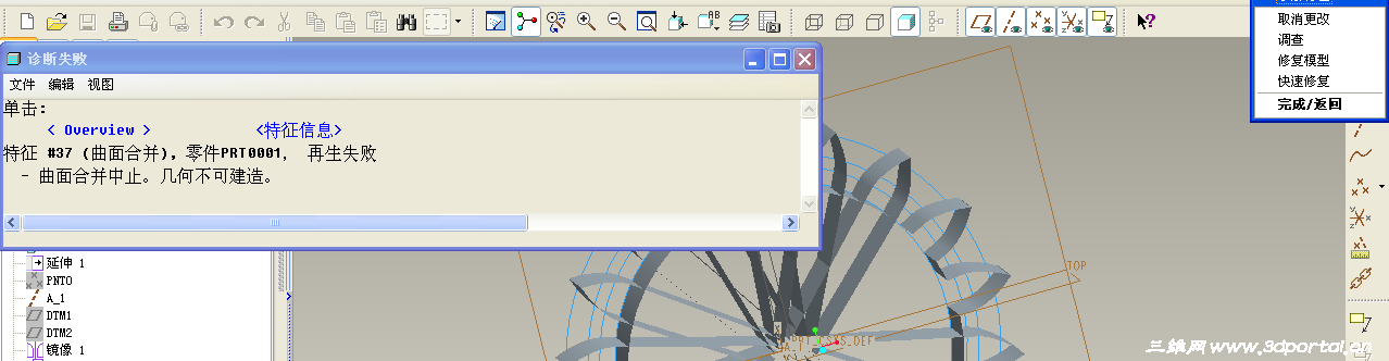

错误信息
错误信息

点击右上角上的快速修复,查看一下是为什么失败,上面会显示合并这个特征需要其他的哪些特征。有的特征可能是被你改过了,需要重新建立。比如基准之类的。

 楼主| 发表于 2010-5-27 21:42:12 | 显示全部楼层 来自: 中国湖北武汉
不是很清楚啊,可能是bug。但很感谢

陈列后的特征太多,系统找不到应该要修剪掉的部位,所以提示出错.应该在陈列后先修剪掉中间相交的多余部位,再合并,这样会成功的!

修改特征,很多时都有这情况,可能软件认为条件改变了,一般你点快速修复,进去就有发现出错的原因

请问各位大虾,快速修复中出错原因怎么看啊?建议举个例子,能贴图就更好了,跪谢
 楼主| 发表于 2010-5-27 23:37:14 | 显示全部楼层 来自: 中国湖北武汉
提示的错误信息是:曲面合并终止。几何不可建造# r. Z5 c9 C* ~; W
能解释一下吗?
