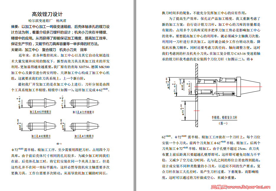

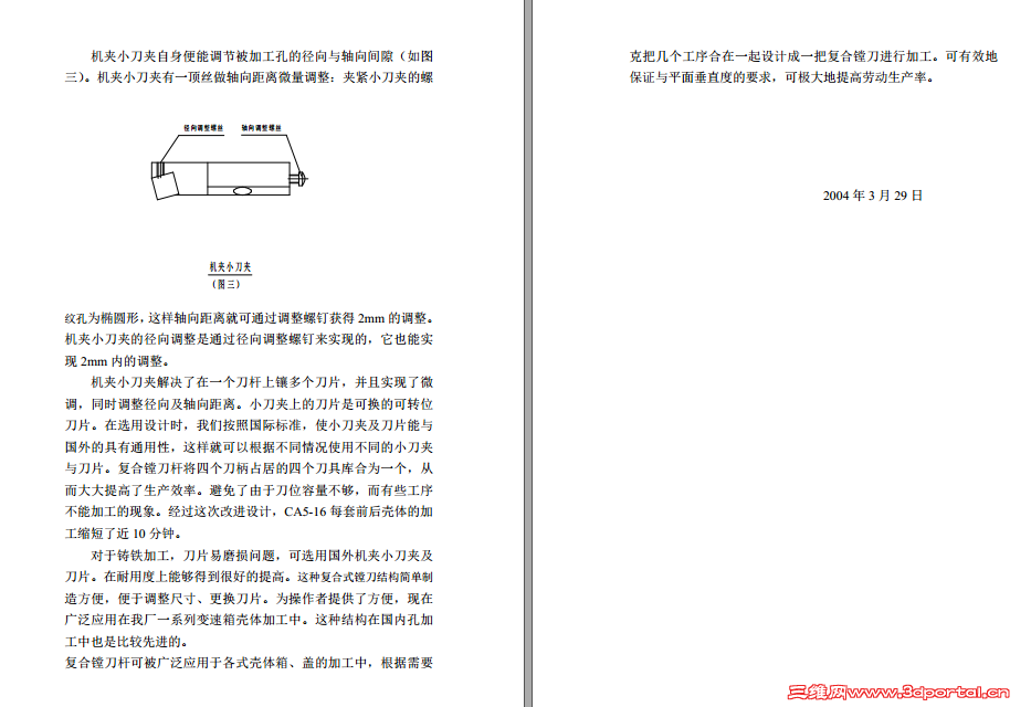

发表于 2010-5-27 23:10:10 | 显示全部楼层 |阅读模式 来自: 中国江苏常州
摘要以加工中心加工一吨级变速箱前、后壳体轴承孔的镗刀设计方法为例,着重介绍多刀镗杆的设计;机夹小刀夹在半精镗、精镗中的应用。从而获得了即能保证加工精度、提高加工效率、保证生产节拍,又能节约刀具库容量等一举多得的好方法。; K, F2 |  k/ H! a  V4 p6 M7 Y' ]
