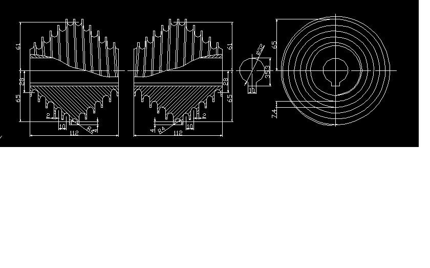

[求助] 谁能帮我加工这一对零件?正反螺旋变径鼓形槽轮.
发表于 2010-5-28 06:46:34 | 显示全部楼层 |阅读模式 来自: 中国广西南宁
谁能帮我加工这一对零件?QQ:66139762,电话:13977159483,正反螺旋变径鼓形槽轮.

用数控车床车比较方便

2# 欢迎再来
# }4 b2 b6 G! ?/ }1 c7 g这个可以车????那你是数车高人了。

我想可将展开的螺旋线,卷在锥体上,在高点作截面图,把扫掠矢量设好,可建好模,加工时选多轴加工,加工时用第四轴,驱动方式用曲线,工具轴用矢量,选Z轴,驱动选对线,线为轴心线,后处理要重新做,加工时Y轴零点为轴心,整个程序为三轴联动,X,Z,A,具体的要试一下!仅供参考!
