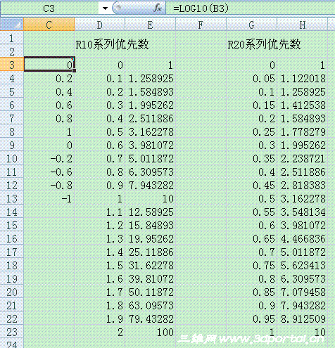

为什么经常看到6.3,而不是6.5?

为什么经常看到6.3,而不是6.5?-----这是采用的优先数系,用以防止数值传播的紊乱。 8 V2 f$ Y" Z" W! N  x6 h
% Q: q' D6 P5 E; I  p9 Q; I2 [& a优先数系是公比为10的5、10、20、40、80次方根,且项值中含有10的整数幂的几何级数的常用圆整值。基本系列表和补充系列R80表中列出的1---10这个范围与其一致,这个优先数系可向两个方向无限延伸,表中值乘以10的正整数幂或负整数幂后即可得其他十进制项值。   优先数系是国际上统一的数值分级制度。目前我国的国家标准为GB 321-64,国际标准为ISO3、ISO17、ISO497。   优先数系有很多优点,工程技术上的各种参数指标,特别是需要分档分级的参数指标,采用优先数系可以防止数值传播的紊乱。   优先数系不仅适用于标准的制订,而且适用于标准制订以前的规划、设计阶段,从而把产品品种的发展,从一开始就引导到合理的标准化的轨道上。   优先数系由一些十进制等比数列构成,数列的简号为Rr。

优先数系、不是优先系数。上次问到立铣刀直径系列的时候也是牵涉到“优先数系”。例如:
  @7 s/ ]2 V! e) G
$ i6 Z- J5 S# ]$ }' oR5数系:以10的1/5次方(≈1.60)为公比形成的数系;# P  y- \: |# j6 m6 B+ Q
R10数系:以10的1/10次方(≈1.25)为公比形成的数系;
$ Y$ b) w- ?& Q
, h+ E# I% d) F4 I6 z* J附件是一个计算优先数系的Excel(2003版本)表格,大家可以参考,计算了R5数系、R10数系。
