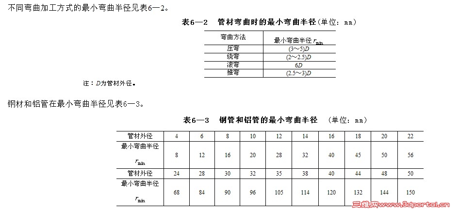

有人知道矩管的最小弯曲半径用于弯管模具

  d7 K3 ?+ A( Z6 r2 d+ i按钢管规格,可做保守点

矩管的延展率怎么知道呢
