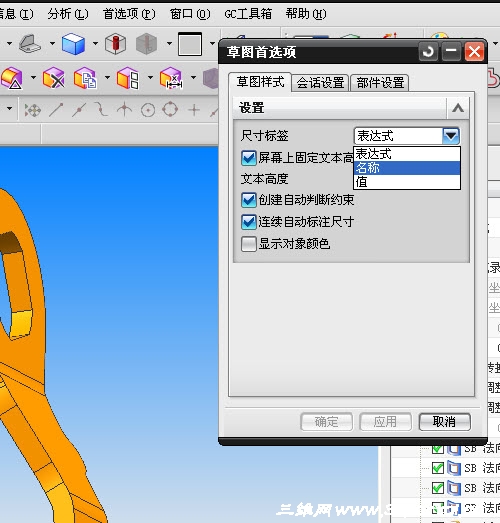

为什么有时标注不能该尺寸  要重启后才可以标注尺寸约束。  标注样式中有如 P6 ,p6=300,  300.  这个在哪里设置

发表于 2010-5-28 12:59:15 | 显示全部楼层 来自: 中国重庆
preference里面有,在草图里面设置,可以设置成自己喜欢的形式,一般用value好了

发表于 2010-5-28 19:42:39 | 显示全部楼层 来自: 中国浙江杭州
你可以在预设置里面,也可以对尺寸点右键,然后选样试。

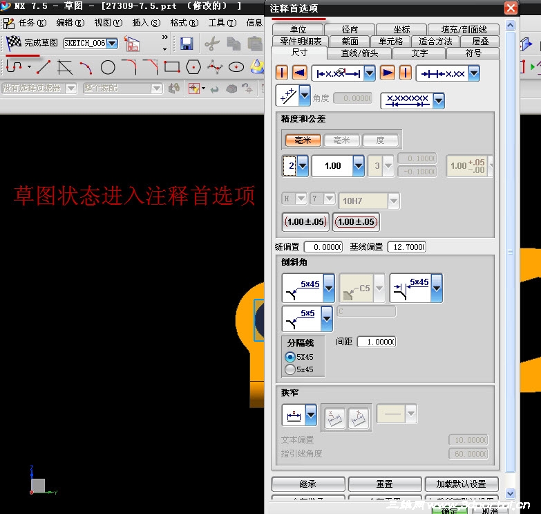

astrokylin + 3 应助
