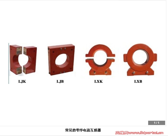

柜内安装的零序互感器,多安装了一个细线。1 g) v& }4 U  K" f' A) x  N, L& W
在变电站出线的零序互感器中串多一条线,线的两头有绝缘子(对地不通的)。而且线二头不接任何线。3 W; O2 f- K! }& X! Q
请高手说明一下,这条线有什么用?

发表于 2012-4-9 13:06:30 | 显示全部楼层 来自: 日本
# D* J, n. x( }/ V
好像是检验时用的。7 E) b3 s0 K: ?, ?
xdch 发表于 2010-5-28 14:17 http://www.3dportal.cn/discuz/images/common/back.gif
零序电流保护的基本原理是基于基尔霍夫电流定律:流入电路中任一节点的复电流的代数和等于零。在线路与电气设备正常的情况下,各相电流的矢量和等于零,因此,零序电流互感器的二次侧绕组无信号输出,执行元件不动作。当发生接地故障时的各相电流的矢量和不为零,故障电流使零序电流互感器的环形铁芯中产生磁通,零序电流互感器的二次侧感应电压使执行元件动作,带动脱扣装置,切换供电网络,达到接地故障保护的目的。
# _& ?. j( i9 E% B  y0 o* Q9 s9 E7 G3 I: h$ ~" l; V
嗯,倾向于检验时用的;9 U0 a% |2 u! z6 f& J# D, _
同理,互感器产生磁通时,该导线可感生电流,通过此接线的接线端配合检测仪器的检查,以确认脱扣装置是否正常。纯属个人观点。
郝工在线 + 3 欢迎讨论

* r" T7 H  b4 |: P是一根黄绿线,黄绿线是接地的专用线,不能随便用的。除非是乱接电线。 柜子左边有两个接线螺母,是要有的时候接线的位置。
发表于 2012-6-11 16:30:42 | 显示全部楼层 来自: 中国广东东莞
呵呵,高压侧零序互感器,做的串多一条线,线的两头有绝缘子而且线二头不接任何线,应该是客户要求的,用来校验零序互感器、测试零序保护用的。一般来说这个没多大的必要,升流时候把线从互感器中饶过去就好,电流小了还可以多绕几匝。

1 K+ _( W0 b: a+ A: Z# p4 _  w. d关于“在变电站出线的零序互感器中串多一条线,线的两头有绝缘子(对地不通的)。而且线二头不接任何线。”类似的问题。但是线的两头有绝缘子(对地不通的)?。可看你照片,一条黄绿线不是接地的吗?! `9 ?  p9 m* U1 [( Y' j6 n# _
这准确的答案是零序电流互感器。
, q/ p# Z' |" E$ s$ ^2 E+ M$ p/ q原理是当发生接地故障时的各相电流的矢量和不为零,故障电流使零序电流互感器的环形铁芯中产生磁通,零序电流互感器的二次侧感应电压使执行元件动作,带动脱扣装置,切换供电网络,达到接地故障保护的目的。
0 c( l7 W) r5 ?, i3 M) U1 g6 [这个的作用就是当电路中发生触电或漏电故障时,保护动作,切断电源。
$ h# A' r3 r' X- }9 s0 S3 w看到线穿过那那个棕红色的东西没?
7 ~; m4 W; D. t对,就是零序电流互感器。! T3 V$ q! u/ g& l# |
