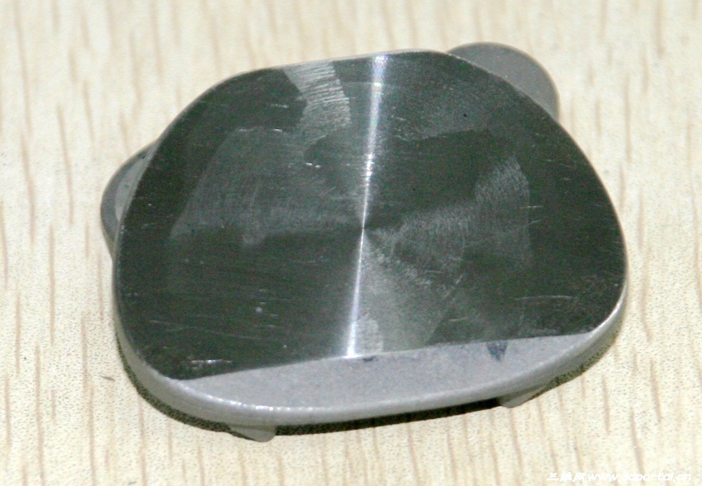

最近加工HK30材质(即耐热钢)产品时,发现表面存在白斑,工艺方面做过多种试验仍然解决不了;希望能够问问各位专家是否加工过此类材质,是怎么解决此类材质加工白斑问题(是刀具、加工工艺还是热处理问题)?# J8 u% o( ^, P$ i1 ]9 A4 L0 n
此材质成份:C:0.25-0.35%,Si:0.75-1.75%,Mn:0.8-1.5%,P:≤0.045%,S:≤0.045%,Cr:23-27%,Ni:19-22%,Mo≤0.5%
* h1 V! i0 |9 f4 |9 y, O  白斑照片见附件

经过多次实验终于解决:先粗加工后精加工,精加工所用刀具材料GVFR300R PR930  转速:1600,进给0.02,切削深度0.05解决了HK30材质加工后出现白斑问题
