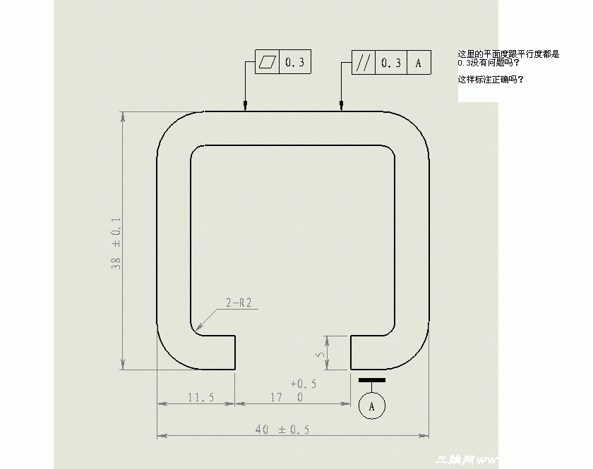

请看下面的图片,是个导轨。我个人觉得标注有点问题,请高手指教

标注应该是对的
( r( ^1 H. ?0 l" A: m( M3 z5 G2 F. r" U) R' n
平面度是指基片具有的宏观凹凸高度相对理想平面的偏差公差带,是距离为公差值t的两平行平面之间的区域.是对某一个平面形状度的要求。
9 @7 h' d) G0 H  M* A* ?4 u0 k0 C1 N& t) |9 m, _
平行度指两平面或者两直线平行的程度,指一平面(边)相对于另一直线(边)平行的误差最大允许值。是对二个平面位置度的要求。, [0 k* \' M8 v0 z9 m- K6 D
' a+ X( F( c" K* W/ P$ W9 G从图上的标注看平面度应该控制在0.3以下,才有可能保证平行度在0.3以内。

确实有问题,范围、基准等。先说说设计使用要求。
发表于 2010-5-28 13:51:13 | 显示全部楼层 来自: 中国浙江台州
有了±0.1的公差,平面度和平行度0.3已经没有意义了

7 u2 c# ?/ V$ M/ r6 w  A: Q平面度与平面度是两个概念, 平面度是控制此平面的不平度, 而平行度则要求与A面关联控制.
 楼主| 发表于 2010-5-28 14:12:55 | 显示全部楼层 来自: 中国江苏南京
2个概论是不错的,但是都是0.3没有问题吗

是导轨的话,用一段还是全长,圆角也有要求的吧,一点建议:
& J4 _) F' O; d( R. [; w1.平面度要求应不含圆角处,应标范围或作说明。2 u) t, h7 K& ]; q* e3 L: F7 e; e
2.圆角处实际使用有要求,应另注圆度或轮廓度之类要求。: e) a$ N2 ~# s) v6 i) c, B
3.下面两处短平面如果都有使用要求,基准A应包含两处,尺寸线应延伸。
+ F$ ?. U& h. `- u* A/ y  最好改标上平面为基准A,下面两处短平面标平行度。

这方面就要视具体产品装配要求了, 这种产品通常是罗拉成型的型材.

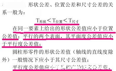

此图标注有问题,违反了形状公差、位置公差、尺寸公差之间的关系原则,形状公差应小于位置公差,否则影响到位置公差。位置公差应小于尺寸公差,不然尺寸公差就难保证。正像楼主的图中标注的,尺寸公差为±0.1,而位置公差为0.3,这就会直接影响尺寸公差的精度。所以图中的标注是错误的,是不可实现的。

同意10楼,38±0.1必须保证的话,平行度、平面度公差都要压缩。
发表于 2010-5-28 15:52:32 | 显示全部楼层 来自: 中国江苏常州
解释一下这个几个定义:
+ \/ _( C; j& w% H+ p  R  [( n) G1 J- O首先尺寸公差是0.2,平行度公差是0.3----------这个不行,为什么?5 ?  h- t* K) z, n1 N/ a
如果是尺寸误差是0,但是由于平行度公差(误差)是0.3,那么就造成了尺寸误差是0.3,这个一条就与尺寸公差是0.2矛盾了,没有办法实现。3 J% E$ T% U5 o- y4 c7 ?4 d9 q8 V& l
其次是两个形位公差
. F7 g$ l  F5 `6 R; s3 G: N平面度和平行度都是两个平行平面之间的距离是0.3,好像是不矛盾
7 U  x( ^2 s0 |- e2 }但是仔细的分析一下:5 S8 w# R. o. R# R
平面度是不控制方向的----------向里面凹也好,向外面凸也好,只要是在0.3的两个平面之间就可以了4 H3 F$ c3 }0 I( B2 A6 W& j" N
也就是可以凹下去0.3,也可以凸出来0.3,也可以凹0.2,凸0.1,都没有问题。
0 Y* b* U$ o  c但是平行度不一样了是与基准平行,并且到基准的距离是38的基准面上下对称的距离是0.3
; c( H. c8 N1 b( V7 Z. I首先这个平面受基准的约束--不是想凸就凸,向凹就凹的  n, L( o7 z5 x) A( b
其次是对称的0.3
4 l+ ]2 [1 ^0 p& j4 _" \那么就无法保证那个0.3的平面度了。
9 U* m% D$ y7 o% D, v4 h9 Z  v也就是平面度小于0.15才行。

1、此为型材, 楼主只给了截面尺寸, 无长度尺寸, 制定公差时需综合考虑, 1米长的零件与10米的零件其相应公差要求是不同的。" S/ {  S" w1 ?/ H/ ~
2、此型材通常采用罗拉成型(也即冷弯成型)工艺, 制定公差时也应考虑通常工艺能否达到相应公差要求。

% H. }3 j/ L8 Y5 c$ p# w2 @' R, j尺寸中的+`-0.1公差,遵循独立原则,它对平面度及平行度没有任何影响,选排除它的影响。
0 v5 S! c" l  X5 w+ ]4 I: M* H* @) G& L3 ~' j% d
平行度、平面度,
9 O) \$ i$ q* i, a平行度的公差带是与底面平行的两个平面中间带,距离0.3,并且这两个平面是与上表面帖平的平面得到的,也就是说它仅仅利用了上表面最凸出的宏观表面。5 L' q1 ]9 [$ `3 f
而平面度则是“上表面”采用两个平行平面夹住宏观最低点、宏观最高点最小距离小于0.3。9 Y& ~. w; `2 Z# w, u) c6 T
因此就上表面宏观状态来说,一个仅利用了凸出的点--平行度,一个利用了凸凹两种点--平面度。
2 i) ]1 R8 U" l我们可以很容易画出它们互容的图来(上面凸的可用,下面凹的随全变嘛)。
; X2 w, F/ ?# F  T& B$ O8 h& ~5 @% v2 n# Y
因些标注没有矛盾。

我认为什么事情的分析出发点都应该以实际为准。一个平面度为0.3如果它到了0.28也为合格,那么要求平行度的另一个平面只有搞对应的负面允差了。这样的结果能说合理吗?不敢苟同。2 W8 k  s/ Y1 u- C, w" P: b$ t7 u
我支持10楼高老的意见。

尺寸公差,形状公差,位置公差,遵循独立原则,任何一个项目不合格,即为零件不合格。3 [0 v& O* E- A& O% O9 _, l7 I- Q4 m
不存在相互包容。
* \& H/ B5 g3 h% ^. t' ^2 @通常的惯例,形状小于位置,位置小于尺寸公差。设计时,三项分开计算,若恰好得出楼主图纸上的要求时,可以认为是合理的。

平面度及平行度标注是没问题的,反而我认为11.5及17这两标注有问题。如果出现下面这种情况,11.5的公差也正负0.1,取11.6,17取17.5,也就这两尺寸同时最大时,基准符号边尺寸=40-17.5-11.6=10.9与另边11.5相差0.6。是否对产品有影响???如再加上40公差呢???

“天高云淡”说得很好。这个标注中平面度的要求是多余的。
