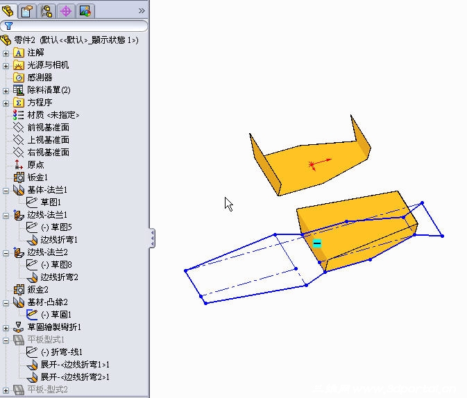

怎么把中间的空档连接起来?是用钣金画,原图,尺寸在附件有,各位帮帮忙啊,急用

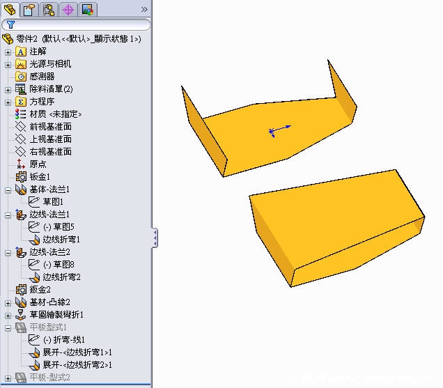

发表于 2010-5-28 16:17:24 | 显示全部楼层 来自: 中国浙江台州
不知楼主要的是不是这个样子
零件1.rar

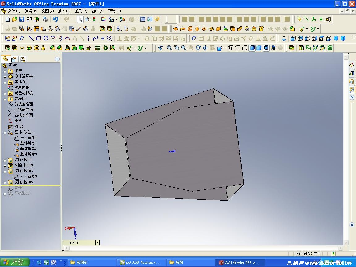

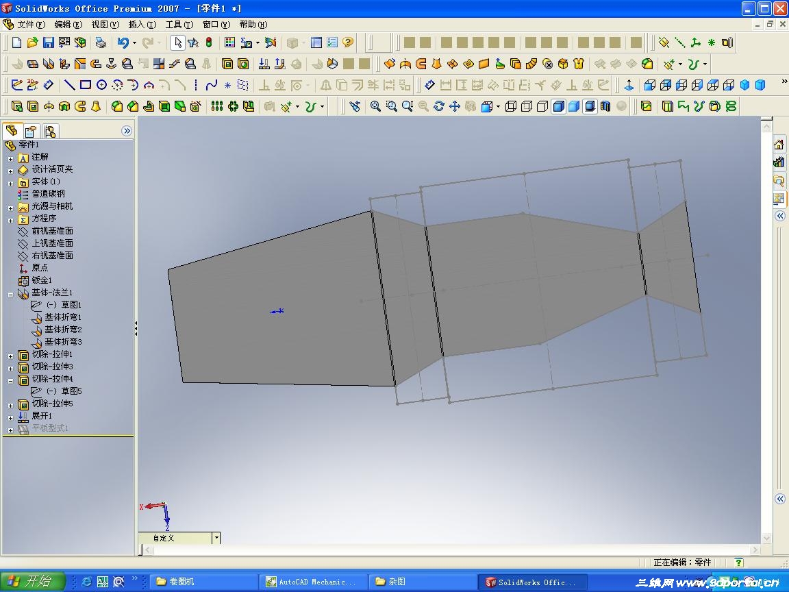

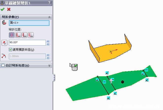

发表于 2010-5-28 16:31:36 | 显示全部楼层 来自: 中国广东惠州
畫好整個型狀再折彎/ {7 H4 H# V# J) V1 x% j
chenjun520601 + 2 应助

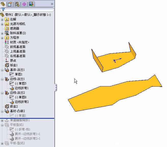

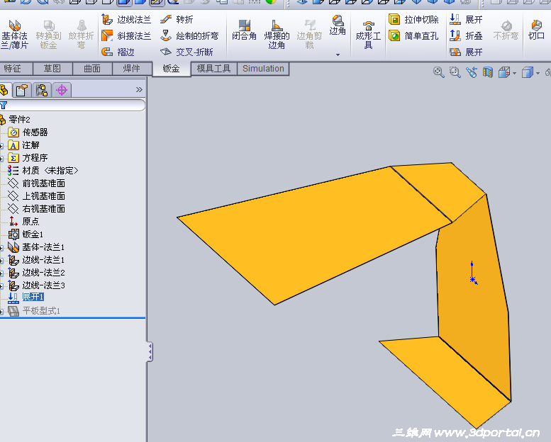

发表于 2010-5-28 16:57:35 | 显示全部楼层 来自: 中国北京
本帖最后由 sundavid 于 2010-5-28 19:14 编辑 ; Y6 j9 ~' t: n' V5 ^" _
' H7 }7 l5 x& `4 ?9 \2 v/ w4 n[localimg=180,145]1[/localimg]弄个边线法兰,把草图改了。ok[local]2[/local]
零件2.rar
88.07 KB, 下载次数: 1

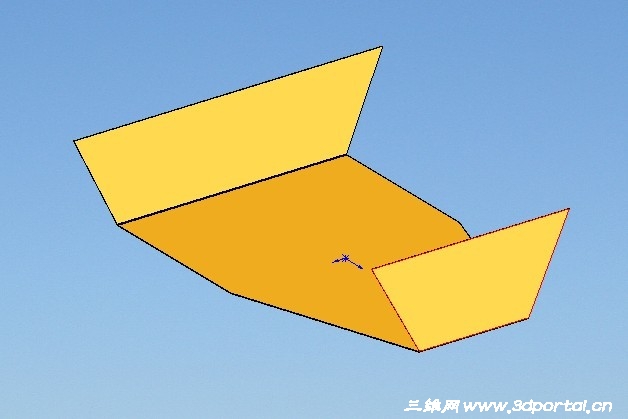

 楼主| 发表于 2010-5-29 11:02:23 | 显示全部楼层 来自: 中国江苏南通
谢谢各位,不是封顶边,是封侧边
