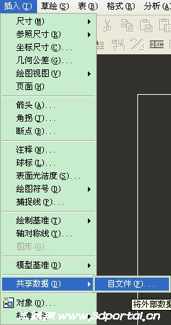

首先必须要在pro/detail模式下..就是平时的工程图模块. t- E- T- J* T1 s

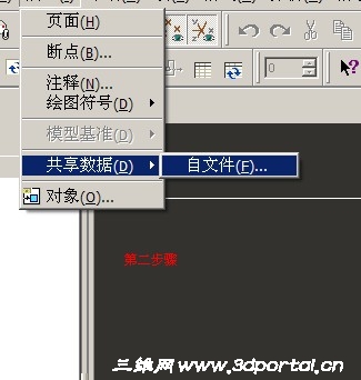

第二步插入菜单.见图$ d! m6 T% N, f7 |; g# ^5 O' W

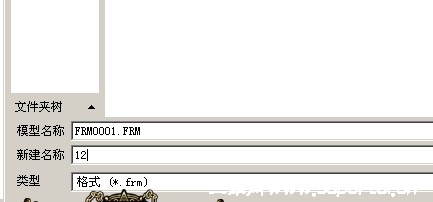

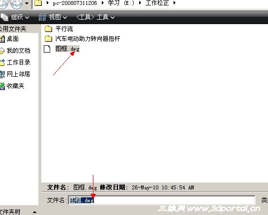

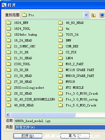

第三步选择文件 选择*.dwg/*.dxf或者*.frm(pro/frame文件)进行插入就可以了.见图.当然我这个图里面没有这两个后缀的文件.你的会有.# f6 k2 j' l3 [, A  i

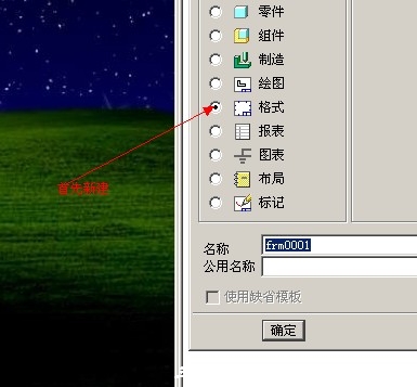

3 P* @1 h9 q2 B****建议使用frm格式文件.是PRO/E本身自己的格式.这样的话导入以后可以识别框与格.可以进行BOM或者其他参数设置.CAD或者其他软件的表格插入进来PRO/E不能识别.

现有的格式都是dwg,还有一个是工程图格式的!我的能力好像转化不成frm格式
