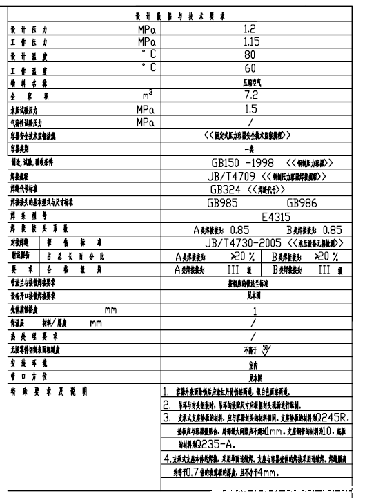

, W; }; N; [& P7 L: Z8 Y; l前提:看图,材料为Q2450 k8 @0 ~! y7 {$ `+ v2 P$ q
现已经制作完成,由于公司第一次涉足压力容器,所以也许很简单的东西也会出错。: A% S) b/ ]; g  ?; ~
目前有几个问题,公司内没有统一意见:) y8 s& e$ s  [/ \. O
