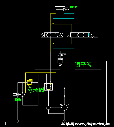

如图所示  这是一个登高车的工作斗调平系统:小泵输出压力油到分流阀    分流阀输出  一股到散热器上的马达   一股到到平衡阀组(调平阀)  调平阀是电控制的  通过感应反馈到调平阀上的 ) O3 v2 ~% K/ c5 Y$ ]4 D7 E2 F
问题一: 是不是此时必须要有一定的压力始终给在调平阀的进口呢(我发现的压力16Mpa左右)?有电信号时油就自动进入调平缸   如果始终有16Mpa的压力的话  调平阀内的溢流阀是不是会很容易坏呢?+ B7 `; A7 O1 r8 A
( o3 R- h- N7 p% y( c9 t
问题二:分流阀到调平阀的压力如果是16Mpa  那么另外一股到散热器马达的压力是多大  两边的流量应该一样  但是压力肯定不一样(因为散热马达的压力肯定小)  这样的系统分流阀能正常工作吗?也就是说如果分流阀的一边压力很大  另外一边没什么压力 这样分流阀能正常工作吗  流量呢

我没有看明白0 a) \, u/ ~% C& R; B6 t4 `
调平阀中的“溢流阀”是指的最下面那个阀吗?怎么实现溢流的?没看明白6 M) W6 R2 j& q: }+ M# R8 K
问题2,基本能正常工作

这个系统应该会出现爬行现象吧!!!!!" b. t! |9 q" y: H) ?
为什么在油缸无杆腔不加平衡阀呢,感觉高空作业车所有的工况在无杆腔都需要平衡阀的吧,请楼主指示一下。

无杆腔  始终没有重力的压迫  没装

问题一: 调平阀内是一个电磁溢流阀,是一个常开状态,应该是卸荷状态。
+ Z0 j( D; m# p: H+ Z; m问题二:可以正常工作。
