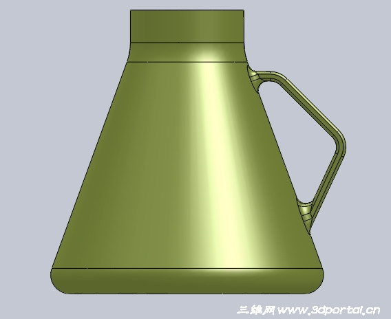

这个零件的手柄怎么画,,' x& `- |! L" G! x6 u
我自己搞 搞出来的 ,,2 l+ \) e% |6 d3 J2 S! G; V
会的朋友教一下 谢谢了~!~

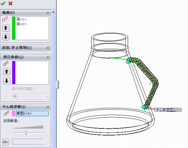

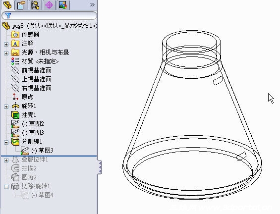

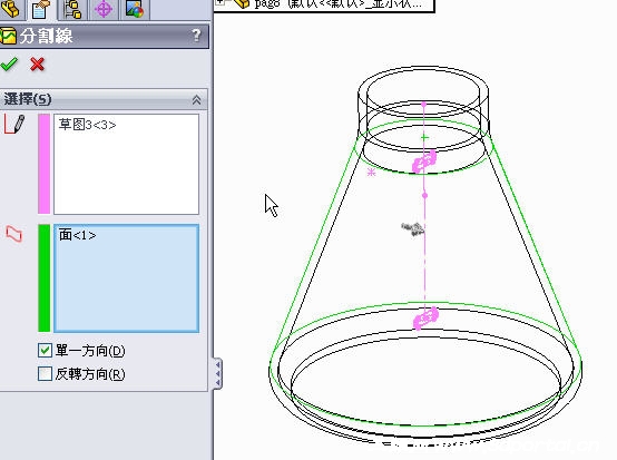

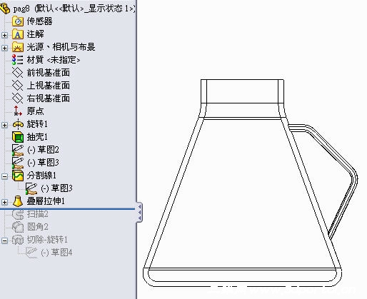

手柄有個較直觀畫法提供給大家,用分割線的指令在瓶面割出兩個柄的接面,放樣時用中心線選項,手柄就直接和瓶面貼接不用旋轉切除了.7 \- W1 h2 T, z$ F8 Q: A3 f
) w: A5 `1 z5 k& }# t% i+ ]( R
分割線

瓶面產生兩個手柄端面
, y  o  O% V3 x4 Y) ~6 }! e3 d- ]; \; U dye3.jpg   l5 j  ]( v0 E3 m/ `
1 W. k  p# ]' B; i4 y. p+ u0 `# H放様選中心線
9 Q$ N3 Y) h1 q完成! g9 D1 H% r' c
