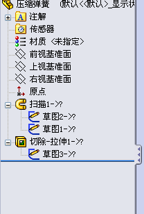

[求助] SW里面的问号是什么意思?
发表于 2010-5-28 21:36:43 | 显示全部楼层 |阅读模式 来自: 中国山东临沂
发表于 2010-5-29 00:10:25 | 显示全部楼层 来自: 中国浙江杭州
->?在solidworks中表示脱离参考。被参考文件没有打开,设计修改不能正常传递。外部参考符号为“->?”
chenjun520601 + 3 技术讨论
发表于 2010-5-29 06:28:37 | 显示全部楼层 来自: 中国广东深圳
“->?”楼主应该连起来看
