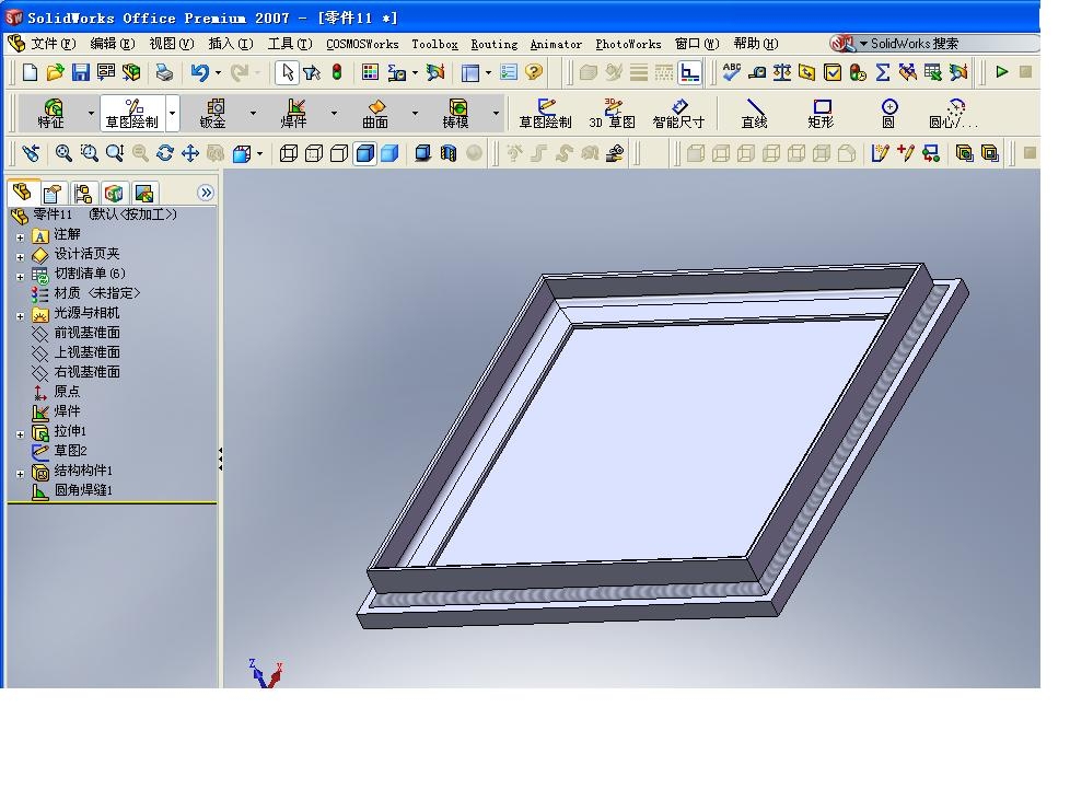

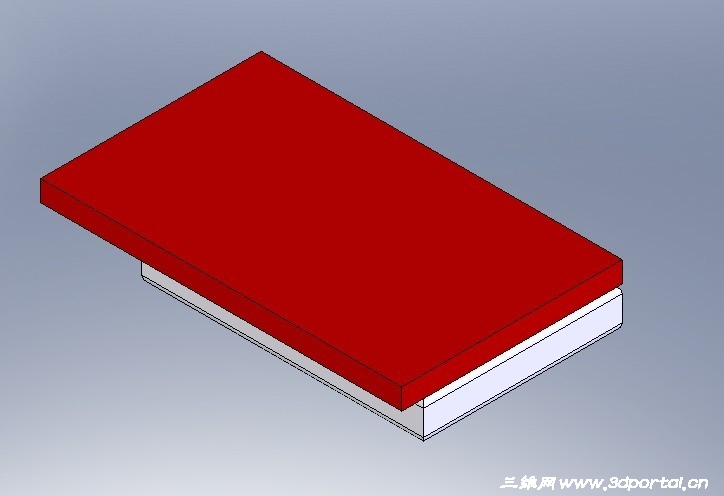

在solidworks中,假如设计一个构件组 成的矩形框,在上面覆盖一块平板,这两者之间能不能添加焊缝?能添加的话要怎么操作?请高手指点.
 楼主| 发表于 2010-5-29 00:16:32 | 显示全部楼层 来自: 中国浙江杭州
就是下面图片显示的样子

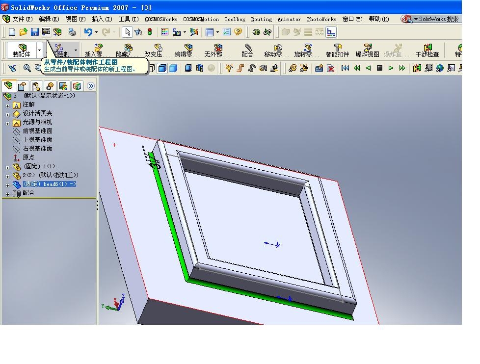

发表于 2010-5-29 20:44:17 | 显示全部楼层 来自: 中国安徽马鞍山
是不是这样的?
 楼主| 发表于 2010-5-30 19:26:18 | 显示全部楼层 来自: 中国浙江杭州
谢谢啊   不过这个是角钢和平板的焊接   我指的是方钢和平板的焊接  方钢有圆弧的

楼主的结构是肯定不能在模型中加焊缝的,而且也没这个必要。
发表于 2010-5-30 21:09:53 | 显示全部楼层 来自: 中国安徽马鞍山
抱歉,没仔细看您的图,犯了错。试了下,在焊接件的零件中,圆弧面似乎没法添加焊缝。只好在装配图中做了下,结构件用的是方管。% e/ D( G, A( F' O9 p0 i
请指教。7 T. d5 P& E3 k7 ^
