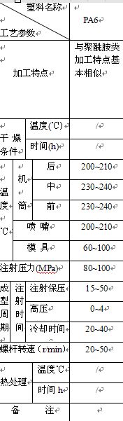

发表于 2010-6-1 10:00:06 | 显示全部楼层 来自: 中国广东广州
PA66塑料 9 o) h$ ^5 c# Z; n# ?) K# y( w9 J
PA66 聚酰胺66或尼龙66化学和物理特性 PA66在聚酰胺材料中有较高的熔点。它是一种半晶体-晶体材料。PA66在较高温度也能保持较强的强度和刚度。PA66在成型后仍然具有吸湿性,其程度主要取决于材料的组成、壁厚以及环境条件。在产品设计时,一定要考虑吸湿性对几何稳定性的影响。 为了提高PA66的机械特性,经常加入各种各样的改性剂。玻璃就是最常见的添加剂,有时为了提高抗冲击性还加入合成橡胶,如EPDM和SBR等。 PA66的粘性较低,因此流动性很好(但不如PA6)。这个性质可以用来加工很薄的元件。 它的粘度对温度变化很敏感。PA66的收缩率在1%~2%之间,加入玻璃纤维添加剂可以将收缩率降低到0.2%~1% 。收缩率在流程方向和与流程方向相垂直方向上的相异是较大的。 PA66对许多溶剂具有抗溶性,但对酸和其它一些氯化剂的抵抗力较弱。
3 L0 N. q8 f5 G: S. a, _: G9 b# G  s& H5 [1 ^- J+ |
物化性能
1 o% ?2 M  U+ t5 l" }PA66 聚酰胺66或尼龙66化学和物理特性 PA66在聚酰胺材料中有较高的熔点。它是一种半晶体-晶体材料。PA66在较高温度也能保持较强的强度和刚度。PA66在成型后仍然具有吸湿性,其程度主要取决于材料的组成、壁厚以及环境条件。在产品设计时,一定要考虑吸湿性对几何稳定性的影响。 为了提高PA66的机械特性,经常加入各种各样的改性剂。玻璃就是最常见的添加剂,有时为了提高抗冲击性还加入合成橡胶,如EPDM和SBR等。 PA66的粘性较低,因此流动性很好(但不如PA6)。这个性质可以用来加工很薄的元件。 它的粘度对温度变化很敏感。PA66的收缩率在1%~2%之间,加入玻璃纤维添加剂可以将收缩率降低到0.2%~1% 。收缩率在流程方向和与流程方向相垂直方向上的相异是较大的。 PA66对许多溶剂具有抗溶性,但对酸和其它一些氯化剂的抵抗力较弱。 ; J1 Y: n9 n& L0 J) }( c
注塑工艺 * _3 ~0 i) x: Z( j
干燥处理:如果加工前材料是密封的,那么就没有必要干燥。然而,如果储存容器被打开,那么建议在85C的热空气中干燥处理。如果湿度大于0.2%,还需要进行105C,12小时的真空干燥。
7 \4 `, x: D; b3 ^. f2 b3 |5 F7 h熔化温度:260~290C。对玻璃添加剂的产品为275~280C。熔化温度应避免高于300C。 模具温度:建议80C。模具温度将影响结晶度,而结晶度将影响产品的物理特性。对于薄壁塑件,如果使用低于40C的模具温度,则塑件的结晶度将随着时间而变化,为了保持塑件的几何稳定性,需要进行退火处理。 2 q/ x# D3 |( }, n! o$ ], L
注射压力:通常在750~1250bar,取决于材料和产品设计。 ! \: @0 Z) M6 M4 N
注射速度:高速(对于增强型材料应稍低一些)。 流道和浇口:由于PA66的凝固时间很短,因此浇口的位置非常重要。浇口孔径不要小于0.5*t(这里t为塑件厚度)。如果使用热流道,浇口尺寸应比使用常规流道小一些,因为热流道能够帮助阻止材料过早凝固。如果用潜入式浇口,浇口的最小直径应当是0.75mm。典型用途 PA66更广泛应用于汽车工业、仪器壳体以及其它需要有抗冲击性和高强度要求的产品。
" ~% {$ B3 e. j/ D: f% Q, p: r1 p0 T1 N5 ~# ?; @% B
PA66更广泛应用于汽车工业、仪器壳体以及其它需要有抗冲击性和高强度要求的产品。 9 y! n  `2 B- @! S& v' D/ I
! t6 |1 i6 O' ?' k, X3 n1 m常见问题 : R8 m; f$ i$ s) f1 V1 u
溢料飞边、气泡、缩痕、熔接痕、烧焦及黑纹、银丝及斑纹、表面划痕、表面雾状及花纹、烧焦变色及杂质、烧黑、光泽不良、龟裂泛白、颜色不均、脆弱、分层剥离、翘曲变形、脱模不良、模具严重腐蚀。
