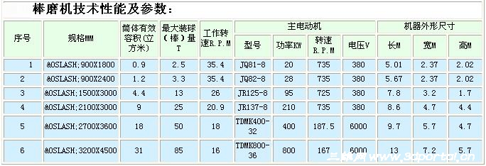

1500X3000的棒磨机需配多大的电机?

谁给推荐个型号
发表于 2010-6-4 11:53:03 | 显示全部楼层 来自: 中国河南洛阳
这还要看你处理矿石的性质?3 L) g9 ^$ d3 K0 ^+ ^
你处理的是什么矿石?
发表于 2010-6-4 14:43:03 | 显示全部楼层 来自: 中国山西太原
参考通用棒磨机技术参数表,1500X3000的棒磨机配用电机:JZR125-8,95kW,725 r/min。
