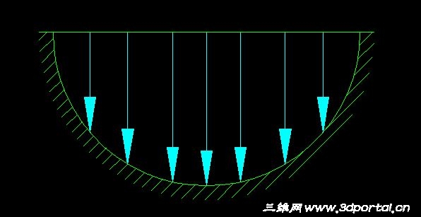

发表于 2010-6-11 12:18:57 | 显示全部楼层 来自: 中国上海
