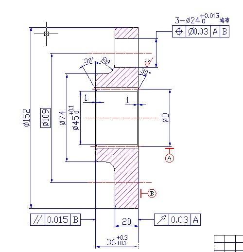

最近做了个减速机,涉及到了板式行星架,我现在的方法是采用三根行星销与行星架焊接处理:因为考虑到加工简便如图, 6.jpg ! A2 R+ j  m. U

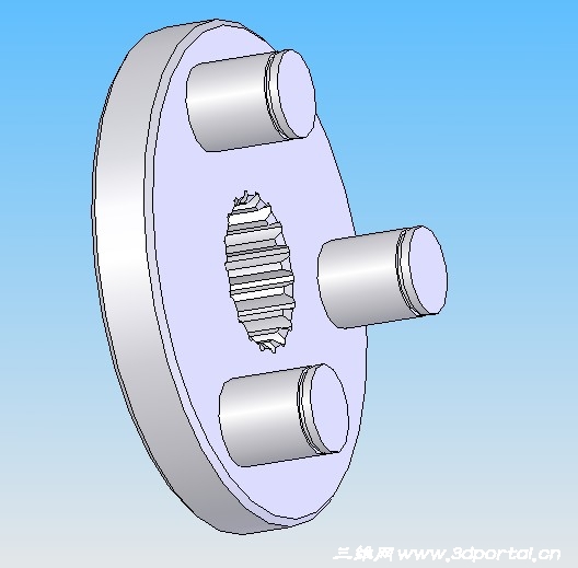

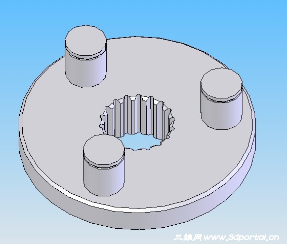

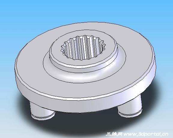

如果我整个全部锻件(连三行星销与架一块锻出) 0.jpg 01.jpg 02.jpg 而不采用数控铣加工,只用辅具在普通机床上加工(关键在于分度 )。大家认为行得通吗,欢迎不吝赐教

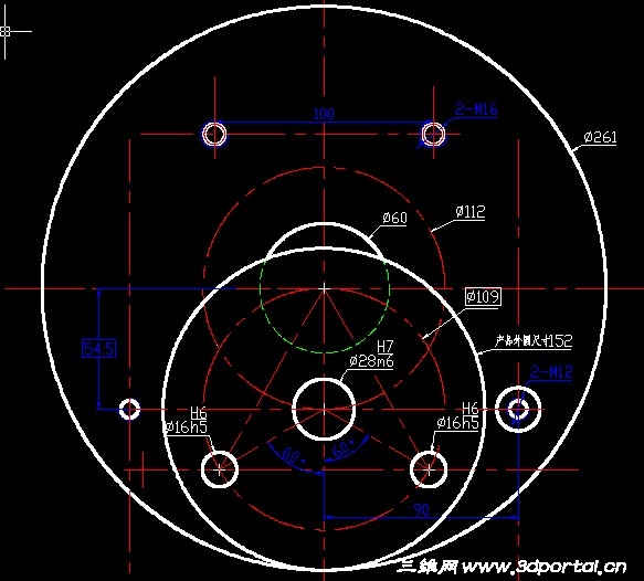

2# HMCAD602 呵呵,我现在做的是分体的,可老大一时心血来潮想做一体的,没有数控铣,我的辅具不好做,没有工艺定位的(三等份要求均),以前做了个简易的辅具 7.jpg 在车床上直接加工行星架了3个孔。销轴另外做。

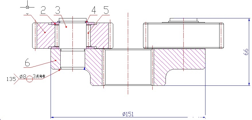

: ^: l" V4 D3 Y- r# r6# cloudpeng 我现在的行星架是这样的, 0.jpg
6 b' l' s! W+ x% R3 b普通加工没有问题。如果改成一体的(如1楼的图),普通加工我就会有问题了,首先是个分度的问题,3销要车出就会有分布不均的问题,这对于行星齿轮减速机会是个致命的缺陷。
