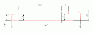

设计时碰到钩形键,钩形键带有1:100的斜度,轮毂的键槽也1:100的斜度,发现如果两个斜度顺着的话似乎敲不紧,另外,我看了一张图纸,似乎是两个斜度方向相反,这样的话我认为可以实现,请教有经验的朋友,实际究竟是怎样,谢谢。

 楼主| 发表于 2010-6-1 11:56:59 | 显示全部楼层 来自: 中国江苏无锡
本帖最后由 langhuan05 于 2010-6-1 15:49 编辑 ) l; N. T& V  T6 O7 R* Z% k
1 R) j) Q& E% L# ?7 N; m

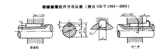

我来详细解释一下吧
, h$ ^- ^, v( D" ~/ V! b% A首先,看一下机械设计手册上的介绍如图2 r2 G$ x  s0 f7 K
image002.jpg ( l9 Z0 O; o  ^3 K
* e3 |! k, P. w) j6 u( P+ p
* _, f7 v, X. Q) ^; A( T以轴径100为例2 Q' X8 a/ \0 w, w
由下图可知,孔毂的键槽应该是带1:100斜度的9 @. S; H& Q) t: Y6 f2 Z
image002.gif ; l# R0 [0 a5 |3 I( b
. _5 L$ q! F8 }6 w6 ?2 P

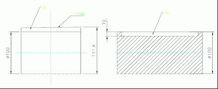

现在CAD里将轮毂和钩形键分别作出来,以轴径100为例3 o' \$ Q8 A7 Q8 S2 k# ?
image002.gif 1 z7 x$ G0 a3 ?, O& M
! ^' I% }9 q0 j7 {4 o: d; s1 Z" Q! _& S8 `: r
有兴趣的可以试试两种装配$ W# o) h7 f. U! ~! ]2 ?9 {
1)钩形键和轮毂键的斜度一致,也就是顺着装
( R7 B4 I9 @3 ~. y7 e. j! g* @2)钩形键和轮毂键的斜度相反,也就是逆着装$ D% Y9 }( \- E5 r. P/ y6 w
会有什么结果呢?请比较下面两张图

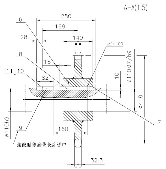

发表于 2010-6-8 02:55:36 | 显示全部楼层 来自: 中国四川德阳
" [# r& G0 p7 h3 k9 B
+ V/ M1 j: M& X8# shifeng18
4 B9 Y  n1 S% c从图中看,件7和件8是两个零件,这就好理解了,先将件7装在轴上后装件6,装件8到位后装件9.
发表于 2010-6-8 06:13:18 | 显示全部楼层 来自: 中国辽宁沈阳
楼主6#图示的钩形键图,为标准装配(顺)方式。若感觉不够紧,多为配合尺寸不合适,可作修正。
) U% j7 s/ P* D* w: k: _若按楼主所叙,所谓的“逆着”装是不合适的。刚装上后,手感可能没问题。但连续使用后,很容易锁不住。

发表于 2010-6-8 12:58:01 | 显示全部楼层 来自: 中国黑龙江佳木斯
* ^9 d8 o5 M1 h- v. y* P) Y. y6 v; \( C6 A
8#图即为逆装图。按尺寸差1毫米呢,能装进去吗?
" {6 c0 R, f  g& V4 p* p这种键一般在农机中有应用,其它行业几乎没有。所以建议不用为佳。
发表于 2010-6-9 10:12:56 | 显示全部楼层 来自: 中国天津
钩头契键就是靠上下两面的正压力产生的摩擦力来工作的,因而契键的上面1:100的斜面必定与轮毂的斜面匹配,只能是顺着装!

发表于 2010-6-11 13:11:22 | 显示全部楼层 来自: 中国黑龙江佳木斯
$ w5 p  ?  ~( r' c* U9 ]5 W: Q. P* i  U& N* k$ N6 b
“后来考虑,也许钩形键和轮毂键槽配合,通过外力可以产生一些塑性变形,毕竟1:100的斜度是很小的,只要外力足够,产生微小的变形似乎不难,而且,可以产生紧密贴合的效果”6 ^9 w  T9 O! T: Z  P
正是这样。
! u% G; M- x% q) e/ ^安装时轴、毂槽对齐再将键插进,用锤击钩头,将键打进轴、毂槽内。它就是利用弹性变形使得键固定轴、毂槽内。拆卸时用钢片塞进钩头靠轴一端锤击钢片将键卸下来。
. p$ S( U  {' e; J0 j如果负载遇到阻力就将破坏键的弹性变形力,常使得键与槽紧固状态改变为有间隙状态并顺斜面将键吐出。所以只有农机行业为了适应农村没有工具及维修条件才使用这种键。
