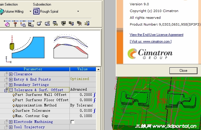

[注意] 报告一下E9SP3P3所出现的问题。问题仍然存在,请帮忙再测试一下。
发表于 2010-5-29 15:51:00 | 显示全部楼层 |阅读模式 来自: 中国广东江门
( m" J# ]) g) Q- p6 I8 L6 x. J9 r4 ~! o- P/ f
还没打的朋友先不要打,这补丁新功能毛坯有问题,开粗里的精铣水平面算不出刀路,要侧壁设置为0后才可用。5 \" L. B' B/ d* A
0 L0 n, R* N3 k# t& r8 X  {7 a  U如果侧壁留有余量平面为O时刀路算不出来。大家试一下。, m1 w5 [5 }3 G! L
用传统毛坯就没事。  J: X7 n$ C# a/ y1 X0 Q6 U% k
$ I/ d0 N7 O. M9 ?) u$ S' q+ `* U# h. M8 A
再测试了几下,大概总结出是这个原因,精铣水平面,侧壁余量不可以大于或等于前面刀路的余量。

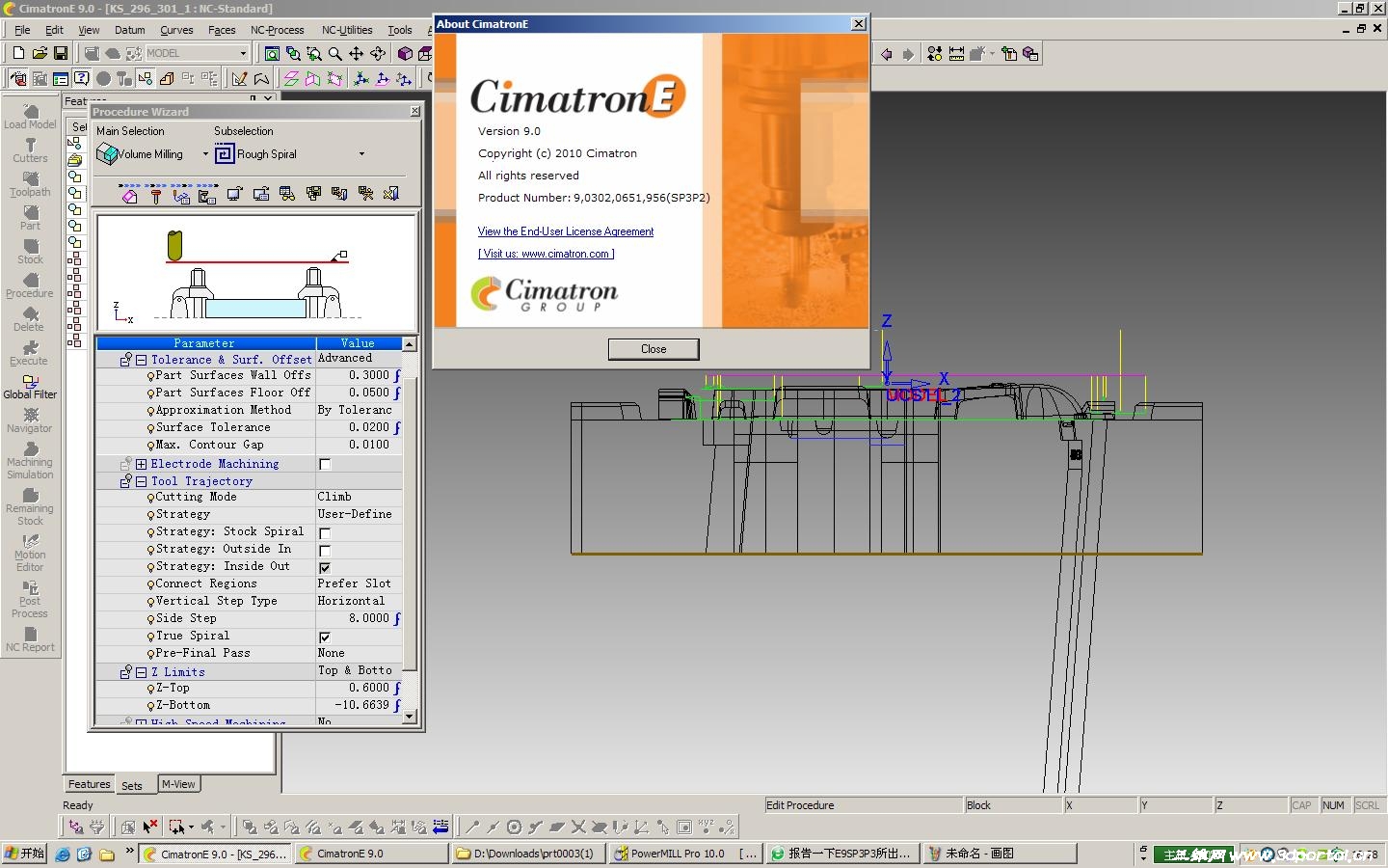

发表于 2010-5-29 16:15:11 | 显示全部楼层 来自: 中国广东中山
不可能出现的问题!!!我一直用
发表于 2010-5-29 16:27:41 | 显示全部楼层 来自: 中国广东中山

 楼主| 发表于 2010-5-29 18:01:01 | 显示全部楼层 来自: 中国广东江门
你的是SP3P2,那补丁是没有问题的。
" w/ q# Y" s" E是打了SP3P3后才出现的。

 楼主| 发表于 2010-5-29 20:13:58 | 显示全部楼层 来自: 中国广东江门
奇怪了,我还特意画了个图测试的,难道我软件出问题了。郁闷,我再试试。
 楼主| 发表于 2010-5-29 20:24:55 | 显示全部楼层 来自: 中国广东江门
4 Y) Y4 V! t9 O5 b
$ r) b! I4 |  @3 E麻烦再帮忙测试一下,我再试了下,前面一把刀只要平面余量留小于或等于0.15,下一把刀用开粗程序里的光平面就算不出了。

这个文件是有问题。. @- q; ?0 R8 Y+ W, N- b+ \
不过只需更改第1个开粗刀路的曲面余量:底部余量从0.15改为0.16,二粗仅平面刀路就能生成了。

 楼主| 发表于 2010-5-30 08:14:19 | 显示全部楼层 来自: 中国广东江门
这个文件是有问题。3 _( M# [! K7 L9 z# \2 M3 L+ F' r( a
( s; _( H4 E! pymcoming 发表于 2010-5-29 22:28 http://www.3dportal.cn/discuz/images/common/back.gif
% d7 p! y% X% x# U% ~
5 h: M. l1 l, I6 B: o- q  E7 H可以测试其他图档,侧壁余量只要比前面的小0.01就能算。还有,前面开粗的余量必须是不同大小才能测出,如果前面余量一样,也不会有此情况。
