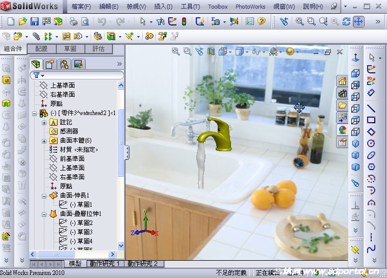

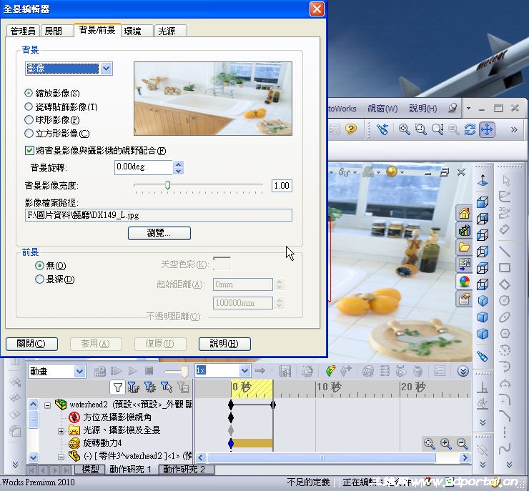

動畫如果想貼背景可如下作法增加效果
; i7 w: G5 ~9 Q: Q7 t8 q; u8 w( v. N  l# l4 P" v6 K$ r

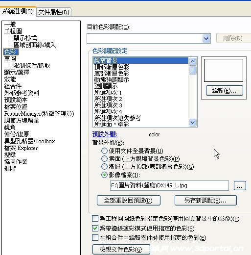

1.要找一張jpg圖叫入當底圖如此做是為了渲染時好對位.
# ^% x9 s, q, U- b6 D% M avw2.jpg ; b8 S, |+ C3 j, c& l
* A) ~- l, X3 G, G7 j) n2.photowork渲染全景選同樣一張圖! i* @4 c# Z/ |+ b+ r$ t
/ C% @9 Y3 R, |$ w" m3.把水龍頭移到配合水槽位置
. s4 c; q. g5 i% N avw1.jpg 7 P& M& F( M9 r7 O7 e. W0 m
% ~# k8 H% i9 U5 {& j. W
4渲染試一下背景是否吻合
/ ^! q$ k, }. v7 O; Z+ O( ^3 ^ avw6.jpg

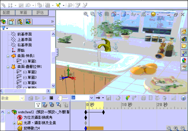

- U9 E/ y. {/ ]) z1 J5跑一下動畫沒渲染的
0 \' l$ N1 X0 W7 k; ~3 X ca4.gif 2 S" T; R1 |3 Q; @" Q3 e

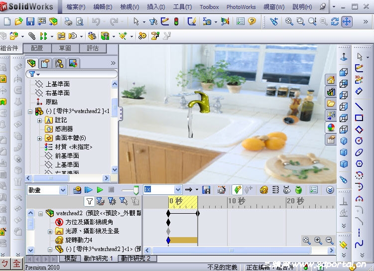

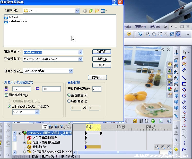

6.存成AVI檔 選solidworks螢幕沒渲染如下效果
6 T, }% J. _# A) \. c8 B+ h
" z1 b2 @8 z: q2 F/ l3 D0 M  c. _ avw1.gif
4 J6 y3 E- V% U4 l

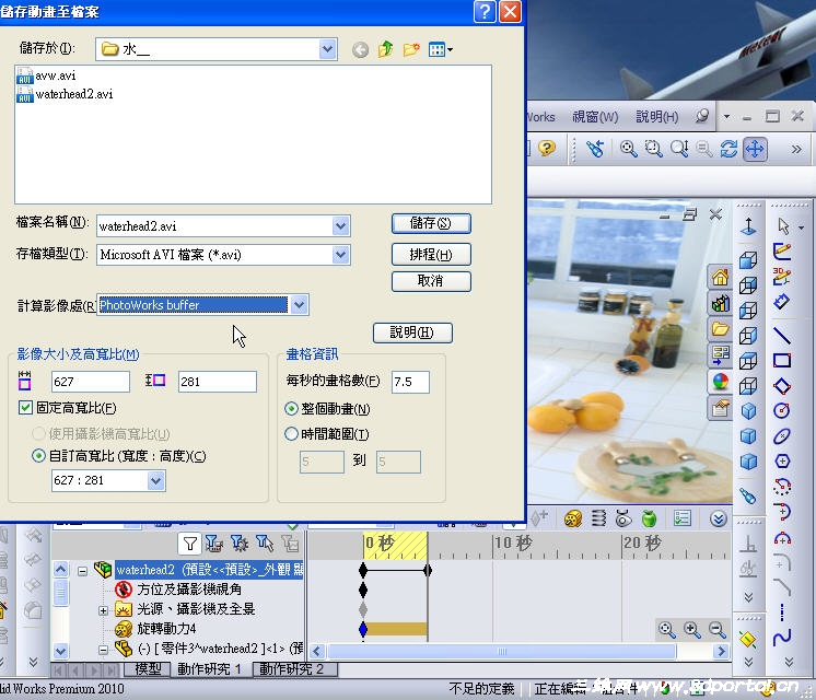

+ K" f/ R: s8 @$ M7.存成AVI檔 選photowokers Buffer 渲染如下效果
/ s( T! {8 g9 x/ g3 d- Z; o avw4.jpg
: n5 }. t* \# J" s avw2.gif
