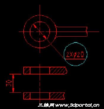

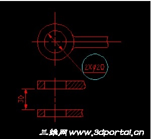

如下图看看2XΦ20尺寸标注是否合适?如果不合适应该怎么标注?

像这样的位于同一中心线的二耳孔,一般是装配同一销轴用的,应标注上面孔为φ20即可,钻孔时一次钻通,便于装配。若标2×φ20,意为可分别钻的二孔,可能会增大二孔的同轴度误差。

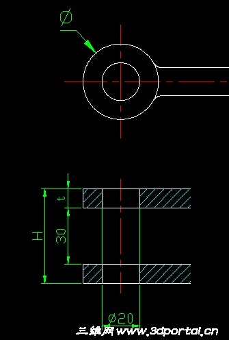

可以参考2图。

3楼下图的标法简洁、规范,不易误解。

怕误解可以加文字说明,或在技术说明上做要求,

我通常是跟三楼一样标的。
发表于 2010-6-2 14:49:21 | 显示全部楼层 来自: 中国上海
一般是3楼的2图标注

尺寸标注应该尽量避免读图产生误解,越清晰越好!

感觉还是3楼的好点哦

视图有问题,主视图与剖视(或称俯视)图不配套!

比较赞成3#的标准方法
