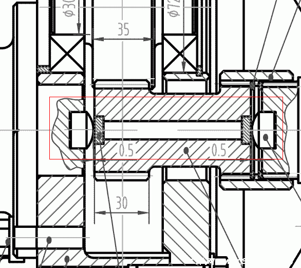

我正在设计一个简单机器,有一根工作轴,使用了滑动轴承,那轴向能不能用轴上转动的零件的侧面和机体壁贴合定位啊?没有轴向力。  谢谢啊!!!

使用滑动轴承时,轴的轴向定位靠轴肩与瓦侧面的滑动接触,如下图,另与端与这端对称,可抵挡两个方向的轴向力。

楼主的问题不是很明确:如果是需要在一根轴的中部定位则可以使用轴肩定位;如果是一根轴的两端可以使用端面轴承;如果不是同一根轴则可以使用“球顶”。

不能用轴上转动的零件的侧面和机体壁贴合定位,因为即使没有轴向力,但是在搬运和安装过程中不能保证转动的零件与侧面和机体壁会有合适的间隙,如果没有足够间隙,那么转动中必然造成转动零件与箱壁摩擦,有可能造成发热、零件损坏等。如过连接转动的轴的外部零件在使用中有固定的轴向位置,同时安装时保证转动的零件的侧面与机体壁不贴合(同时保证使用变形后也不接触),可以考虑不设轴向限位轴承,否则从可靠性设计要求,应该设计有轴向固定的机构。
