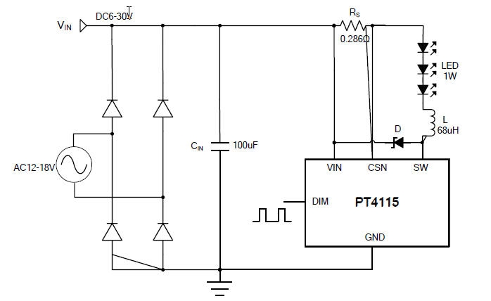

这是个LED台灯的电源驱动电路,PWM调光电路如何搞,高手给搞一下啊!

查了一下 PT4115说明:
& |3 _4 o3 s6 w. s/ U; g可以在 DIM 脚加 PWM 信号,低电平应小于 0.3V ,高电平在 2.5V ~ 5V, PWM 的频率为 100Hz ~ 20kHz。

发表于 2010-5-30 07:52:57 | 显示全部楼层 来自: 中国北京
本帖最后由 mtu12v 于 2010-5-30 08:05 编辑 1 U: |" G  o: o. F3 M  w9 w
* M! y6 v; e- n5 ?  D- j/ Y如果仅仅是为了调光亮度,可在 DIM 和 GND 之间接一个 200k 的电位器。, q( L5 H6 K8 f2 ]4 ~
! _& i" E" Q7 ?8 X3 e  M1 g7 x
如果是制作 PWM 信号,则需专门设计,可以使用带 PWM 输出的单片机制作,可以使用 NE555 芯片制作,等等。

发表于 2010-5-30 11:57:53 | 显示全部楼层 来自: 中国山东临沂
通过PWM调光,LED的输出电流可以从0%到100%变化。LED的亮度是由PWM信号的占空比决定的。例如PWM信号25%占空比,LED的平􀨛电流为(0.1/RS)的25%。建议设置PWM调光频率在100Hz以上,以避免人的眼睛可以看到LED的闪烁。PWM调光比模拟调光的优势在于不􁬊变LED的色度。PT4115调光频率最高可超过20kHz。5 C: q8 T, H1 A" a  M/ c3 o) `+ F
芯片的DIM端可外接PWM脉冲或直流电压调光,也可以接热敏电阻作辅助温度控制和自动亮度控制。如果不用这些功能,DIM端悬空。
