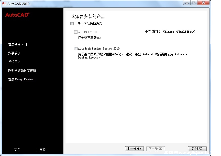

我卸载CAD2010,在安装时出现以下情况,请赐教!

有可能你已经装过了。

怎样才能再安装CAD2010是不是卸载不彻底

用这个卸载“Windows Install Clean Up”,这是官方推荐的卸载工具,难道楼主从来不去看软件说明么。
2 J+ S8 g% n3 A" E/ ~9 |你可以在这里找到它:http://support.microsoft.com/kb/290301/zh-cn

经验证,5楼的正解,非常高效,非常管用~~
7 ^; w3 }% ]* O删除注册表的操作,对于新手来说有些危险~~. z+ e( q0 S% i; l5 L
