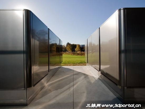

Bloom Energy的家用Bloom Box超大版本在24日揭开面纱,它从2009年夏季开始,一直在eBay总部运行。
