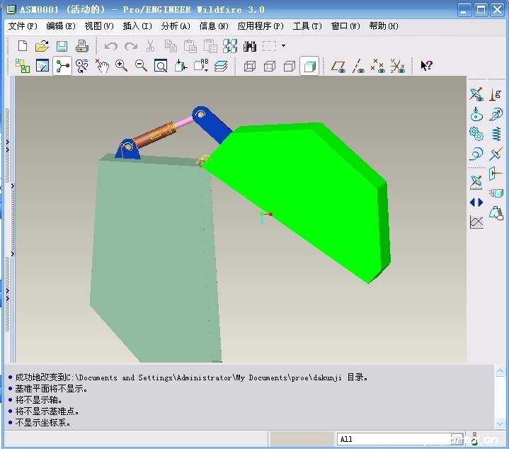

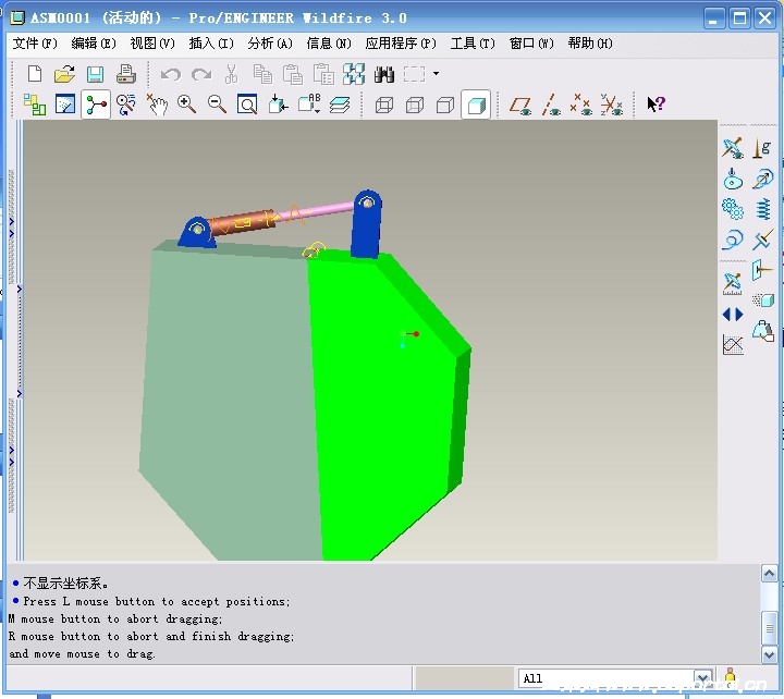

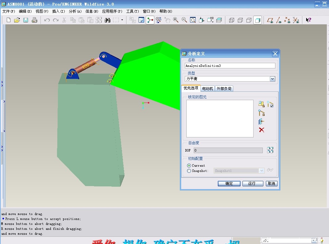

我在做一个液压开门机构,需要进行力平衡计算,求出液压缸所提供的力在各个位置的大小,以便选择液压缸的型号。但是我在机构里面进行力平衡分析的时候,因为液压缸是转动,所以不知道怎么测出液压杆受力的大小,摸索了很久没有搞定,只能来这里请教高手。文件和截图如下。(整个机构已经能够仿真开门和关门了)  这是原文件 ----- dakunji1.rar (721.84 KB, 下载次数: 64)

如只想知道重力作用下,液压缸的力,先正确定义元件的材料属性,主要是密度。进入机构模块,定义重力方向,然后做动态分析,启用重力,定义测量圆柱连接的反力,不需要添加电机

能不能在液压杆和液压缸之间添加一个刚度很大的弹簧,这样可以忽略弹簧伸长的影响,最后只看弹簧受力就可以了
