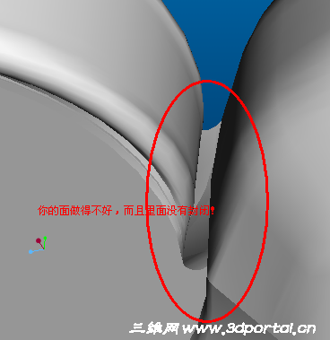

我这几天画壳体,所用均合并后,无法实体化,上面显示说有单侧边,请帮组如何解决。急求,谢谢
7 z' Y, ~( m6 {; r" B6 B  M' Y不好意思,图在下面的附件中,请帮助

实体化要将曲面封死!
发表于 2010-5-30 20:08:29 | 显示全部楼层 来自: 中国上海

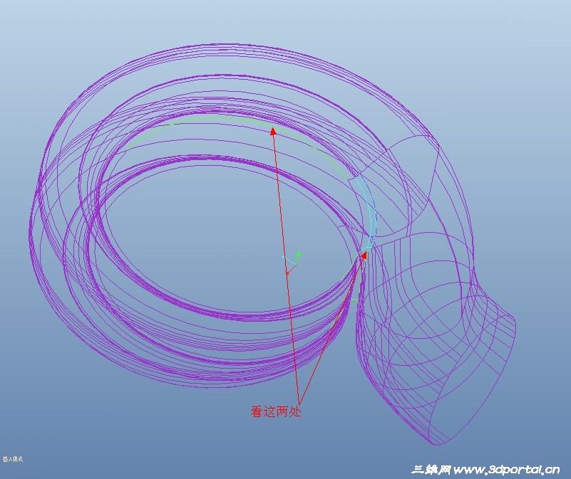

实体化要求曲面完全封闭。出现问题可能是有缝隙或者重合。通过线框显示(好像是颜色不同)比较容易找出现缝隙或者重合部位

看目录树的步骤

如果说是要得到一个实体,那合并的面必须是封闭的,如果是切除零件,可以是封闭的也可以不是封闭的
发表于 2010-5-31 17:03:09 | 显示全部楼层 来自: 中国广东中山
哇你搞的太复杂了,曲面尽量少点段,越多越难接顺,花了几分钟做好了,传上来大家批批
