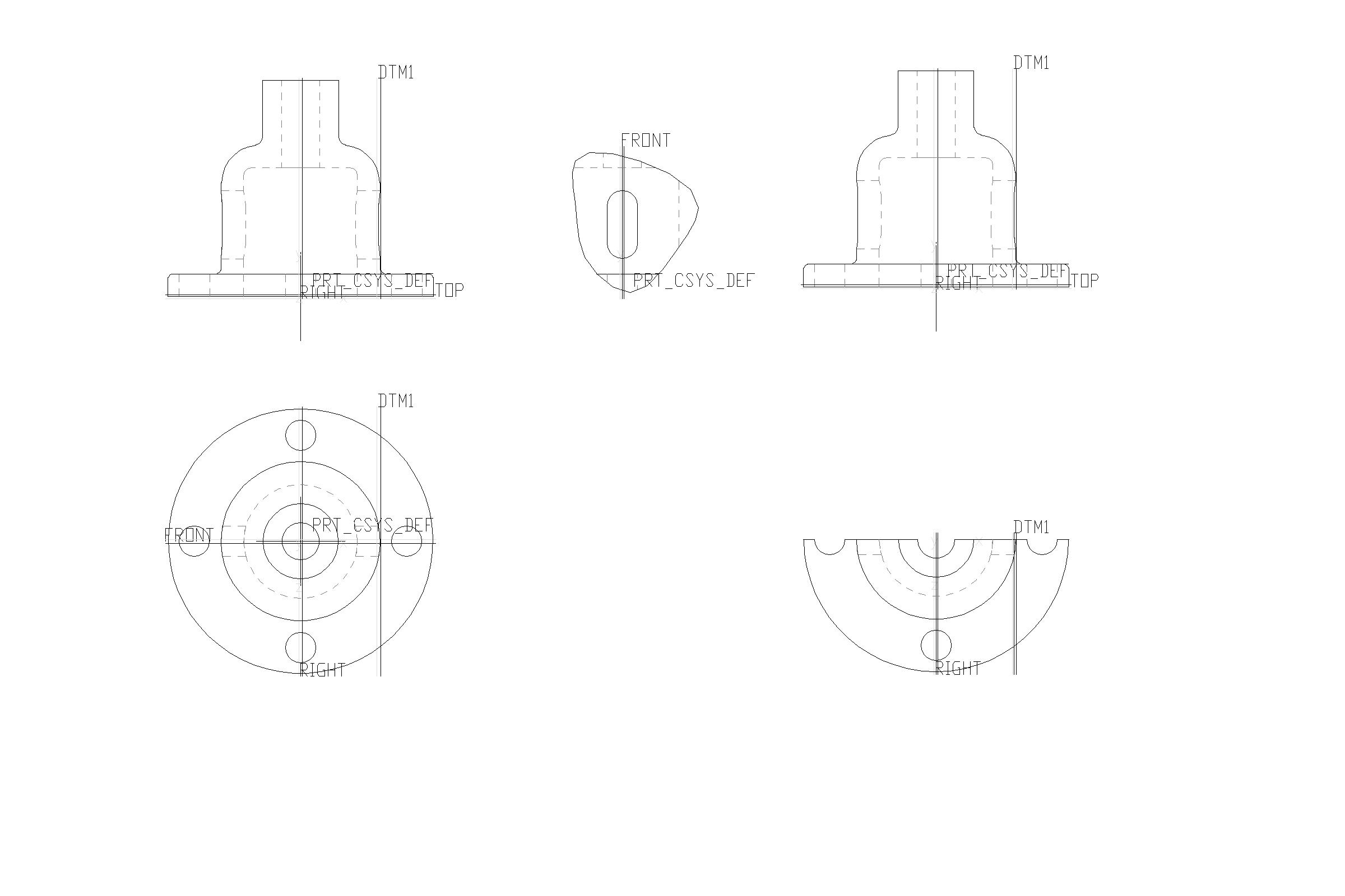

4 ^" L3 c7 E9 D; A一。因为我家中没有打印机,我想把画好的工程图,在PROE中直接以JPG格式输出!
) x6 I; b7 O& [5 O       请问大家有办法?
# f& w" l2 U# V% K1 C% c
: y# P( p5 N  Q+ A! @3 ?二。后来我把画好的工程图,先以DWG格式输出,后再用虚拟打印机,图纸以JPG格
, D( i9 [$ t0 A8 @# W: G    式输出来,可是又发现图片的线条不够(粗与黑)如图 drw0004_1-Model.jpg 1 z4 L% i  ]4 Q; K0 i) e; S
            请问大家有办法将打出来的图片线条加粗与加黑点?

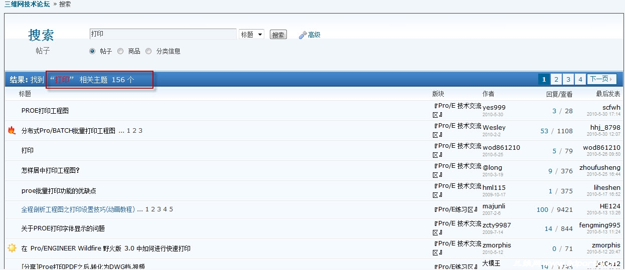

+ ]7 [3 K# m7 U! n5 _全程剖析工程图之打印设置技巧(动画教程) 2 e; g! b) d! t- }) |8 A" _5 g
http://www.3dportal.cn/discuz/viewthread.php?tid=199394&extra=&page=1
8 p! T* }  u8 d5 i: l& C) Y2 l8 L; r4 B
ProE中打印及线宽的设置 ( }/ |+ s$ Z& u1 X8 K& {+ H
http://www.3dportal.cn/discuz/viewthread.php?tid=890430&highlight=%B4%F2%D3%A15 h9 R" K- E' Z2 v! }
- t8 Q9 P. I) P  a1 D( ?7 h此类问题很多,书籍或视频教程都有,善用论坛搜索寻求解决方法
