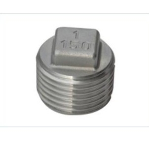

发表于 2010-5-30 17:25:46 | 显示全部楼层 |阅读模式 来自: 中国北京
看到PID图上,两者都有,不知道各自用途是什么
发表于 2010-5-30 17:40:37 | 显示全部楼层 来自: 中国浙江宁波
是在哪里用得,可以清楚些吗?
发表于 2010-5-31 12:13:31 | 显示全部楼层 来自: 中国江苏无锡
叫法不一,作用相同(均用于管端),但形状可能不同。管帽多为椭圆形的,管堵平的居多。
发表于 2010-5-31 17:58:39 | 显示全部楼层 来自: 中国北京
管堵和管帽一般是丝扣连接的,管堵是外丝,管帽是内丝。
发表于 2010-6-1 14:19:11 | 显示全部楼层 来自: 中国江苏苏州
从我国标准来说:管堵一般是丝扣连接的,管帽一般是焊接连接。
发表于 2010-6-2 16:48:41 | 显示全部楼层 来自: 中国山西太原
都是管端封闭的管件,一般管堵是以外螺纹拧入螺孔,管帽是以内螺纹拧在管端的外螺纹上。也有焊接管帽和管堵,还有塑料的管帽和管堵。
发表于 2010-6-5 10:22:31 | 显示全部楼层 来自: 中国浙江嘉兴
管堵是外螺纹,一般可称螺纹接头;而管帽可以是内螺纹也可以是无螺纹的焊接型管帽,管帽外形如碗形。
发表于 2010-7-2 09:46:59 | 显示全部楼层 来自: 中国四川成都
6楼和7楼的加起来就是全部答案了
发表于 2010-7-10 23:37:19 | 显示全部楼层 来自: 阿尔及利亚
管帽不是丝堵(管堵)" ~+ {$ u% j5 a. Y3 X& y! s7 D
50~500的管帽是椭圆封头6 K6 V1 L- h7 S4 g) |! F5 y  ]
单没有那么大的丝堵(管堵)
