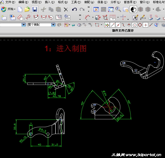

我从UG里导出到CAD怎么还是三维的啊,导不了二维,急啊。另存为也不行,也是三维的。

发表于 2010-5-30 21:03:34 | 显示全部楼层 来自: 中国浙江杭州

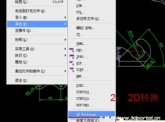

这个你输出的时候要选2D化,在选格试为DWG DXF IGS 。如果直接输出CAD文档那还是三维的

将UG转换为DXF格式(1) 在UG中,打开要转换的零部件,进入Drafting,选择要转换的图 纸名称。 (2) 选择File-Export-CGM,这时出现输入CGM文件名称的对话框, 要求用户指定一个文件名称 ,输入文件名filename(扩展名可以 不输入,系统会自动加上)后,再OK。 (3) 这时出现转换设置对话框,先在图形窗口中使用Fit,确信 要转换的内容全部出现在图 形窗口中;再按下面设置对话框中 各选项:source: displayCGM size: scale factor 1pen selection: widthtext selection: polyline(必须设置,否则不能显示中文)VCD coordinates: realfonts: 4 cals然后OK,这样就生成了CGM文件。 (4) 选择File-New新建一个文件Newname。 (5) 在新文件中选择File-Import-CGM (6) 这时出现选择CGM文件对话框。选择先前所建立的CGM文件,并OK,这时先前生成的 CGM文件被引入到当前的文件中。 (7) 选择File-Export-DXF/DWG,出现转换设置的对话框。按下面设置对话框中 各选项:source specification method: select from displayed part按class select按纽,选择图形窗口中的所有内容;specify output file: 选DWG按specify DWG file按纽,指定DWG文件名称,缺省为新建文件的名 称,其扩展名为DWG。如要转换到R14版(默认为2000版)可按modify settings按纽,然后按advanced settings按纽,选择R14版即可,选择OK,OK,这样就生成了DWG文件。

 楼主| 发表于 2010-6-1 13:41:36 | 显示全部楼层 来自: 中国浙江杭州
还是不行啊,我用的是UG5。0的,以前用4。0的时候导入导出很简单的,高手再指点一下,谢谢 5# 未济

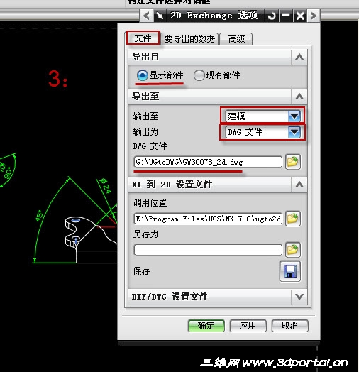

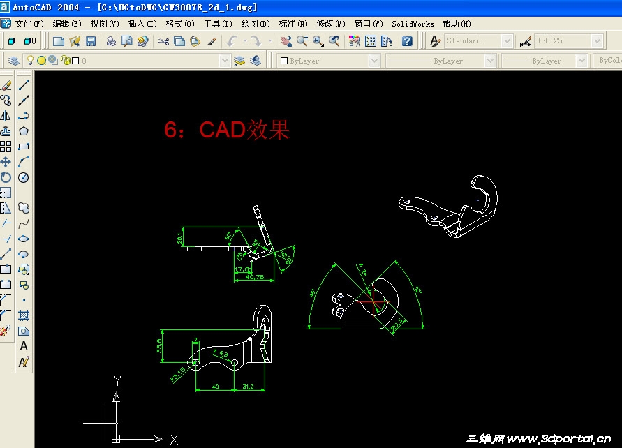

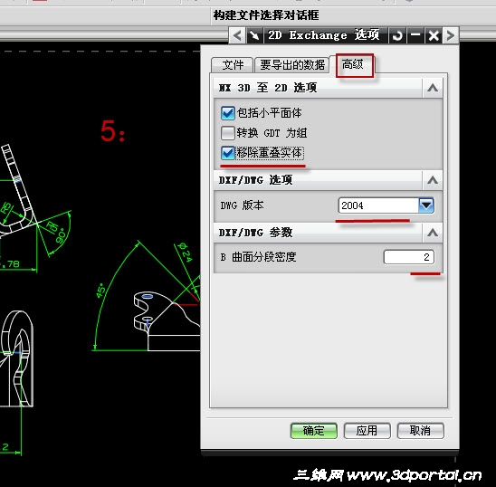

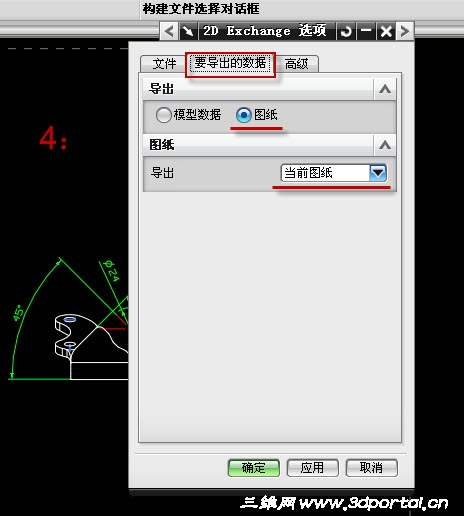

发表于 2010-6-2 13:12:26 | 显示全部楼层 来自: 中国四川广元
beyond2009 + 5 应助
发表于 2010-6-2 13:18:06 | 显示全部楼层 来自: 中国浙江台州
请问10楼,那个B曲面分段密度是否可以调高?调高后有无影响?
发表于 2010-6-2 19:28:20 | 显示全部楼层 来自: 中国四川广元
回11楼:B曲面分段密度对2D转换没啥影响,可不予理会!
发表于 2010-6-2 20:28:28 | 显示全部楼层 来自: 中国贵州贵阳
要注意建模那里 不要选择DRAFTING 了 啊!

可以先到处为cmg,然后从cmg导dwg,效果不错
发表于 2010-6-3 02:03:42 | 显示全部楼层 来自: 中国湖南株洲
我觉得就是用exchang导出很好用啊,奇怪了,你怎么不能成功?是不是对有空格的路径不支持啊,你换个不带空格的路径试试吧。另外注意ug不支持中文路径。

10# gyhrp
9 E1 q% v& G0 R( w1 o# S谢谢了,正好碰到这个问题,之前用的导出DXF/DWG,我说怎么不行来的呢。

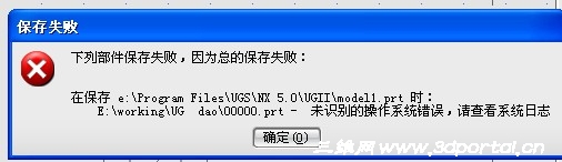

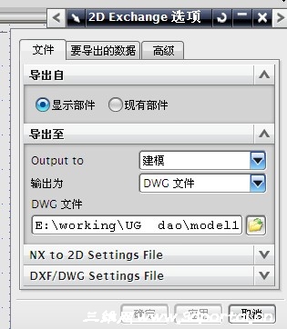

 楼主| 发表于 2010-6-4 09:14:30 | 显示全部楼层 来自: 中国浙江杭州
我传 了个图上来,我设置之后下面的确定和应用 就是不出来。 10# gyhrp
 楼主| 发表于 2010-6-4 09:42:51 | 显示全部楼层 来自: 中国浙江杭州
我用的是UG5.0的,不知道是不是哪个设置有问题,下面我还碰到一个保存的问题也顺便提一下,以前没有碰到过的 10# gyhrp
发表于 2010-6-4 10:01:49 | 显示全部楼层 来自: 中国湖北武汉
15楼的正解~~~楼主不妨试试
, A' O* R& X; |, u! T7 E6 x3 z- F( e5 @+ E
先导出CGM格式~~然后新建一个  在将CGM文件导进去·~然后再导出DWG就OK了·~
