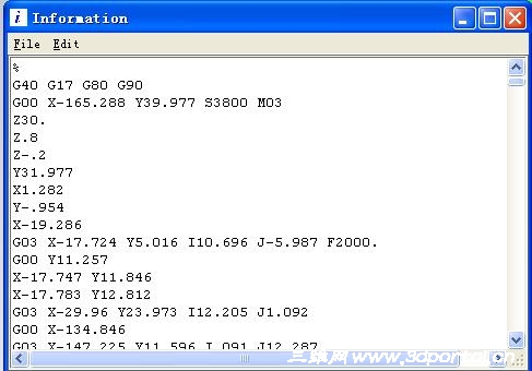

帮忙改一下后处理
* e( L( |0 J. c6 v% J( M生成文件后F后面带小数点2 l. b) T; U: o4 N# V# {5 V
每次都是手动改的、很烦, {' K! G* A, ~& _8 e
Image00000.jpg 1 U* D9 Z  ~* \) k9 ~9 m+ g7 Z5 n/ H4 D) q

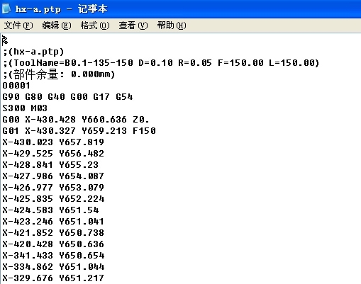

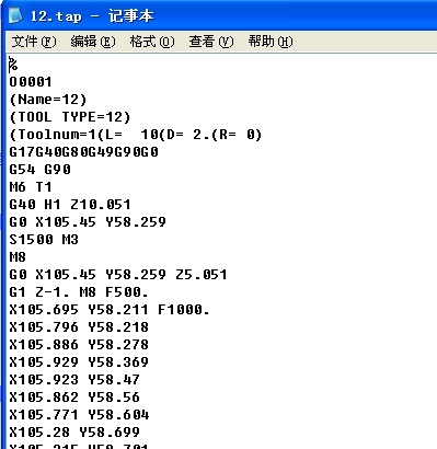

( i: }7 u: `6 Z+ d  l% u% G& t看能不能改成下面这样的
" f! M' o+ U. g7 i/ F2 [' a8 `. l1 e& A& H1 m5 C: R* S; a
- o, v. B: o$ D/ p/ U; l' q' U# A还由上面的信息资料、都改了+ e5 q( ]. D" I  ~; S
我们的机床中文不支持  J) s% y( Z+ p  U0 M
哈哈$ c1 G* Y+ G' U; i
谢谢

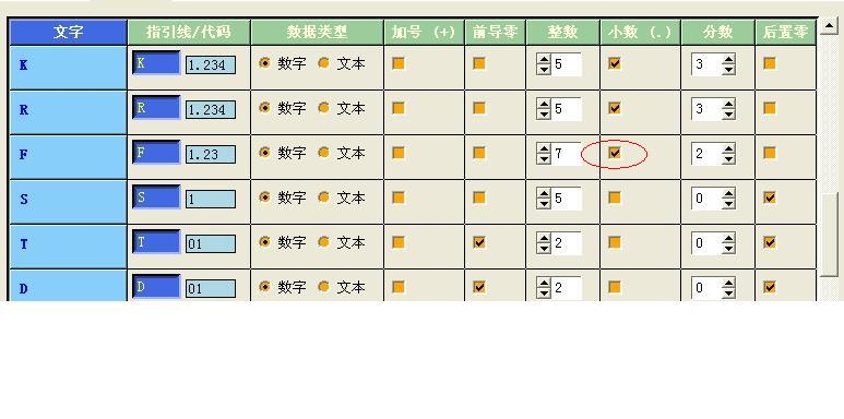

发表于 2010-6-2 19:07:10 | 显示全部楼层 来自: 中国四川成都
你究竟是要还是不要小数点啊?你的就是支持小数点的啊!( X: M! C- }* Q" J
* ^7 s8 a5 F: E; Y0 I 1.JPG

 楼主| 发表于 2010-6-3 02:46:33 | 显示全部楼层 来自: 中国河南南阳
谢谢支持
4 O0 s! t$ w- \6 i( _) A* F- }
' K% j1 L/ w5 ^& tF小数点问题已解决- `6 d7 @4 x( @7 I2 i3 r
还有就是程序开头的信息
9 |  W2 \: R) [9 Z( l1 e改一下  J8 J- \# k5 v, q; A& y
怎么改
& A% u. r4 y& ~$ @9 K我上面发了俩图, E' T! [* p% n; L
上面要改成下面的那样

) k* u& Z4 F; a' H# M
你上传的后置好像没有输出程序开头信息诶6 S( m4 a3 A: ~
; }1 z, @8 z/ P. X  F# ^5 S' y其实如果有,一般都是在如图所示节点下,只要把输出信息的block删掉就可以

发表于 2010-7-23 11:56:07 | 显示全部楼层 来自: 中国广东佛山
楼主你觉得改成那样的后处理好吗?
- R3 ]9 d$ I9 Q7 S2 c/ P刀具信息很乱,不明了

 楼主| 发表于 2010-7-28 07:15:49 | 显示全部楼层 来自: 中国河南南阳
xiexie 大家& b+ C: g  n; ?4 I
有信息就可以提醒一下自己
) u) b# T7 c- y" u, W余量和刀具信息一看很明亮+ [5 |" c  [: r( [
2 ?) S& B$ g& n. m再次谢谢
