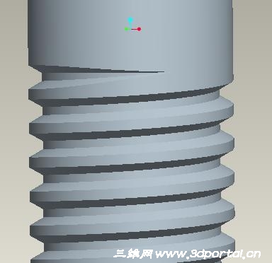

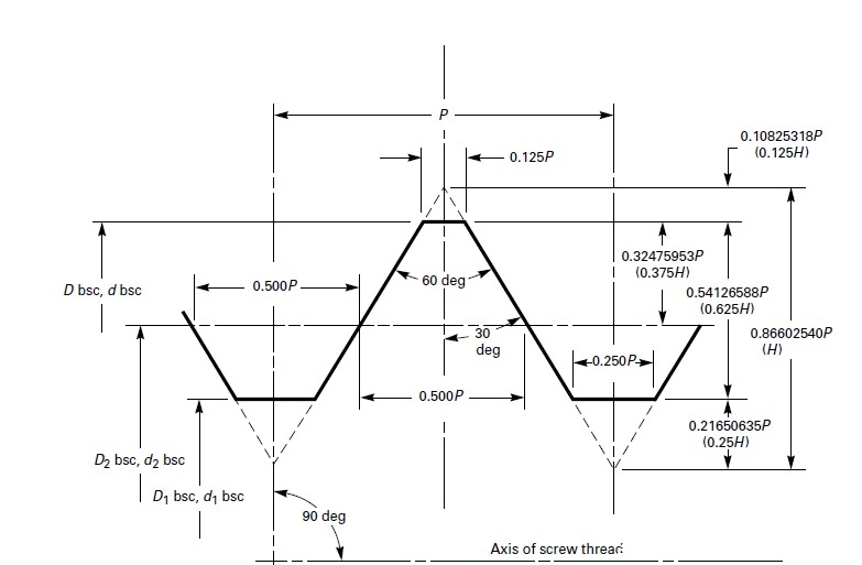

大家好,我在很多论坛上都见到螺纹收尾的问题,但都觉得大家多螺纹有误解。
& G+ v: [- f, v我从事紧固件多年(螺栓/螺母类),对螺纹有很深的了解,图就是标准的机螺纹截面图,并不是大家( J2 P! l" L1 `# f" S, f
想想的那样螺纹是尖,螺纹与螺纹之间的凹口也不是倒立三角形,而是一个梯形。所以这个标准螺纹收尾成+ r; M2 W: N$ x  ^+ d' T8 {
一条是有一点点困难的。不妨大家照我的螺纹截面图试试螺纹收尾,肯定有挑战的,我相信。

梯形和三角形都是一个做法,有什么区别吗

发表于 2010-5-31 21:16:51 | 显示全部楼层 来自: 中国安徽淮南
说说我的思路,请楼主评判一下正确与否。
% i9 C& P' d: Q( e" Z1。做螺旋线,收尾处半径逐渐加大;% s4 d  d3 K6 ]$ v& K, o
2。过螺旋线顶点,做垂直于螺旋线的辅助基准面;4 }  Z; k# h" n! c; B' e# n8 p) d$ i
3。基准面上绘制梯形,拉伸梯形实体;
+ }1 I4 t3 y' h- ^  x& Y. b4。实体扫描切除。
