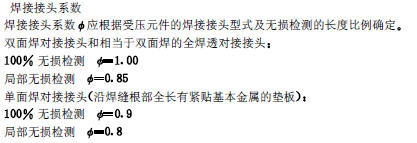

接头系数规定:
发表于 2010-6-22 10:50:29 | 显示全部楼层 来自: 中国北京
